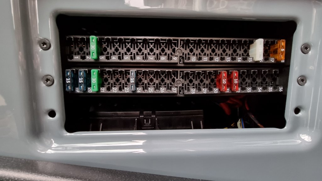

gerade bin ich dabei, unseren neuen Sprinter 907 zum BF3-Begleitfahrzeug umzubauen. Ich habe die Klemmleiste EK1 mitbestellt und wollte dort die Standheizung anschliessen. Da weder D+ (Dynamoplus) noch Klemme 15 (geschaltetes Plus) Sinn machen, hätte ich Klemme 30 (Batterie-Plus) genutzt. Die gibt es aber nicht auf dieser Klemmleiste EK1. Laut Aufbaurichtlinie gibt es dort nur Klemme 30t (Klemme 30 für Transportmodus) mit dem Hinweis "Dabei ist zu beachten, dass auf Klemme 30T vom EK1 keine Verbraucher angeschlossen werden, die bei Fahrzeugruhe einen Strom von mehr als 1mA benötigen."
Wer braucht denn sowas? Jetzt hab ich extra diese Klemmleiste mitbestellt und muss doch wieder Kabel direkt von der Batterie ziehen, um die Standheizung zu betreiben. Oder verstehe ich da was falsch?

Klemme 30 findest du in der Sitzkiste auch ohne ek1, da sind vermutlich noch freie Sreckplätze für Klemme 30, wenn nicht kannst du dich da anflanschen, die entsprechenden Klemmen sind hier im Forum verlinkt.

Geht um Dauerplus für Alarmanlage und Anschluss an Plus Ladebooster.
Lt. Zusatzanleitung Sicherungsbelegung werden Sicherungen im Fahrersitzkasten F55/1 bis F55/6 über Sicherungsblock F150/4 Nr. 1 versorgt, da steht aber Klemme 30T.
30T schaltet sich doch nach 30 Minuten ab und es kann kein Dauerstrom gezogen werden, oder?
Andererseits steht bei Sicherungsblock F55/2 Nr. 16 Kl.30... die ist auch belegt, ich hab ja EK1 aber da ist lt. ARL auch nur 30t dran.
Wo gibt es denn echtes Dauerplus für ne Alarmanlage?
Dann hab ich noch ne Frage wo ihr die Plusleitungen vom Ladebooster angebracht habt? Direkt an der Batterie? Es gibt ja auch noch Sicherungsblock F150/4 für Abnehmer mit hohen Ampere, z.B. bietet sich ja Nr. 11 an, wo sonst die Zusatzbatterie mit 150A abgesichert würde? Ich hab noch nicht nachgesehen, aber was für eine Sicherungsart kommt da rein, weiß das zufällig wer spontan?

Wenn du den Kasten direkt an der Batterie meinst, da bin ich dran gegangen, da sind Streifensicherungen drin, wie Vorglühsicherungen. und bei mir war da noch Platz. Das ist der perfekte Anschluss für das Kabel zum Booster.
