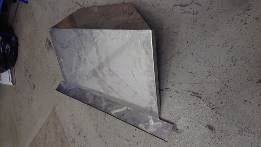

Käthe
Beiträge: 211
Registriert: 01 Mär 2019 12:36
Re: Unterfahrschutz Allrad
Beitrag von Käthe »
Erster Versuch
Unterfahrschutz W903 Werksalllrad Erster Versuch
Beitrag von Gelöschter User »
Nicht vergessen! Der Autowagen - genauer Motor und Getriebe - werden auch durch die Luftströmung unten gekühlt; da ist solch eine Konstruktion ohne Luftdurchlässe nicht hilfreich.

man_in_bleeck
Beiträge: 538
Beitrag von man_in_bleeck »
Käthe hat geschrieben: 03 Feb 2020 11:55 Erster Versuch
Wie stark ist denn das Material? Das sieht aus wie 1,5mm Stahlblech... Demzufolge wär es auch nur n Steinschlagschutz.
Hab den. 8mm Alu, Halter sind massive Rohrschellen mit M10 Gewinde.
