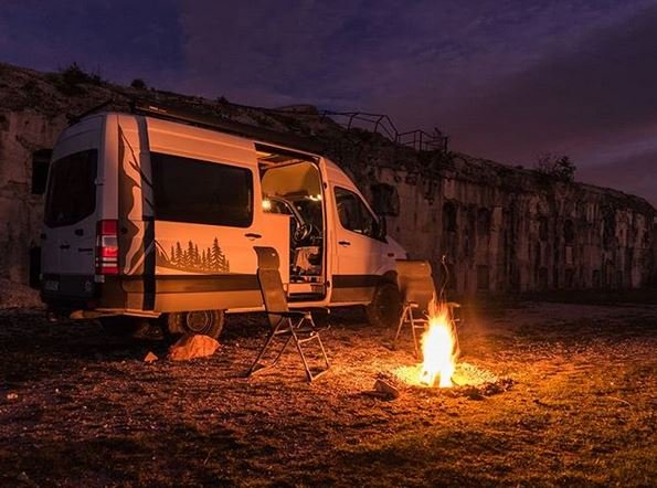

wir sinds mal wieder. Viel Arbeit so ein Auto auszubauen aber wem erzähl ich das. :lol:
Wir waren mittlerweile jedenfalls auch schon 4 Wochen in Norwegen, ein wenig in Südtirol und in Deutschland unterwegs - ein Traum von Freiheit. Doch jetzt im Winter geht es für uns natürlich wieder los um unseren Idefix fertig zu bauen. Unter anderem haben wir hier unser Armaturenbrett nun endlich zerlegt. :lol:
