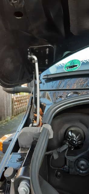

Die Motorhaubenstütze im VS 30 ist eine ziemliche Fehlkonstruktion!
Habe die Haube beim Ad-Blue Nachfüllen voll auf die Rübe bekommen! (Mit Besuch in der Notaufnahme und etlichen Stichen)
Und nein, ich bin nicht zu blöd... Ist zwei Monteuren bei Benz auch passiert!
Die Stütze ruscht aus der oberen Aufnahme!
Ab jetzt nur noch mit Kantholz.
GrüsseGert

Kannst du Mal ein Foto der Konstruktion hochladen? Was kann man da denn noch einsparen?

Bilder? Hier sind sie... Stütze rutscht aus dem oberen Plastkteil, war hernach ziemlich verbogen.
Das dritte Bild zeigt die Folgen!

Der Stab oben hält ja nur auf den letzten paar Millimetern. Da braucht sich nur der senkrechte Teil etwas zur Fahrzeugmitte hin verbiegen, dann halten nur noch die kleinen Plastiknasen den Stab in dem Loch. Bei der schweren Haube ist das alles andere als sicher, das halten die Plastiknasen nicht lange aus.
