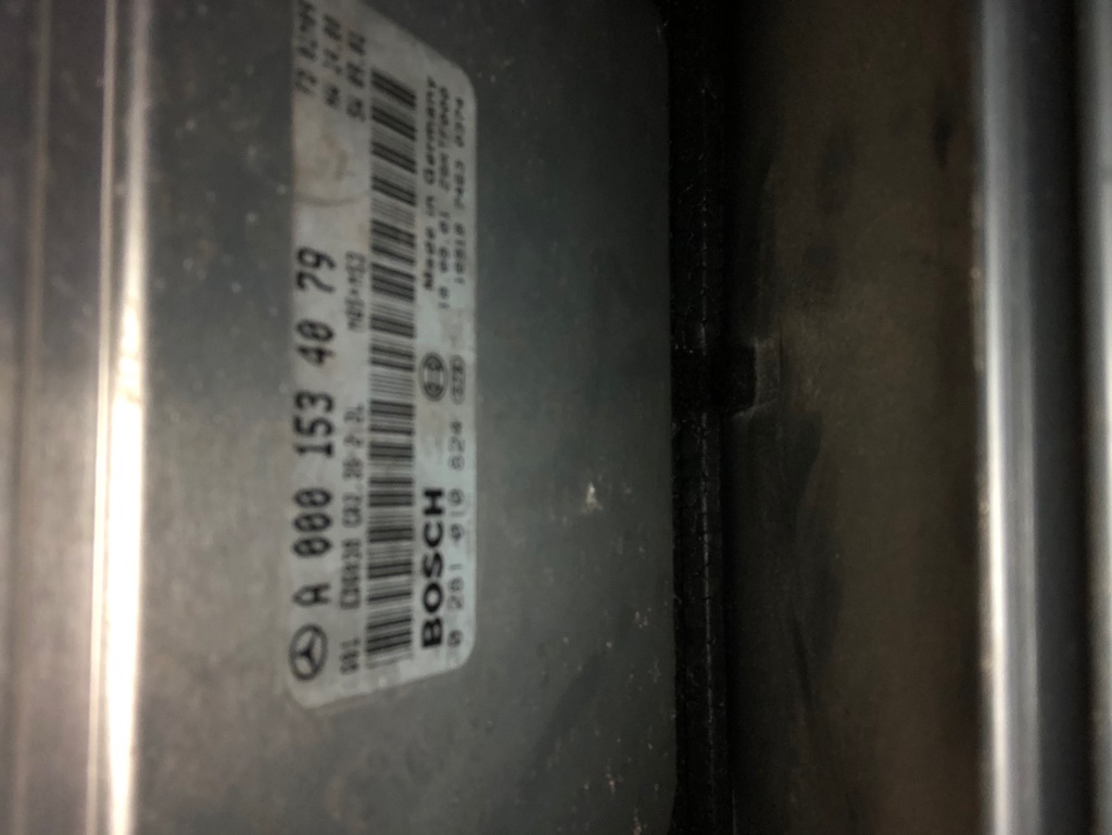

sprinter w 903 cdi 313, 4x4, bj. 2001
Beim meinem sprinter wurde im Sommer durch MB im Steuergerät die eine hinterlegte Reifengrösse geändert und dabei auch weitere Fehler gelöscht.
Bei einem Versuch eines anerkannten Tuners war es zwar möglich das Gerät zu lesen, aber nicht möglich die Daten rauszulesen und zu kopieren. Es wurde gemutmasst, daß das nicht das Original-Steuergerät sei.
Wer kann mir was dazu sagen?

hallo vangaudi, ich meinte das motorsteuergerät. oder brauchst du eine nummer ?

Würde die Frage in Raum stellen: mit welchem System wurde versucht die Daten zu lesen/schreiben/kopieren.
Geht nicht mit jedem.
Und MB wird mit Sicherheit kein Ling-Long Steuergerät verbauen.

Es scheint sich um das Motorsteuergerät A 000 153 4079 zu handeln. Es hätte auch das Kombiinstrument sein können. Das Motorsteuergerät wird vermutlich das Original sein, es wurde ausschließlich in den 901/2/3/4 eingebaut.

und das originalsteuergerät lässt sich nicht auslesen und danach abändern?
Re: steuergerät
Wie sprinter-22 schon oben schrieb, es kommt ganz auf das verwendete Werkzeug an. Vermutlich hat das Steuergerät bei der Aktion im Sommer noch ein Software-Update erhalten, und damit könnten heute gängige Tools überfordert sein. Bin sicher, dass man das in Zukunft ebenfalls in den Griff bekommt.
