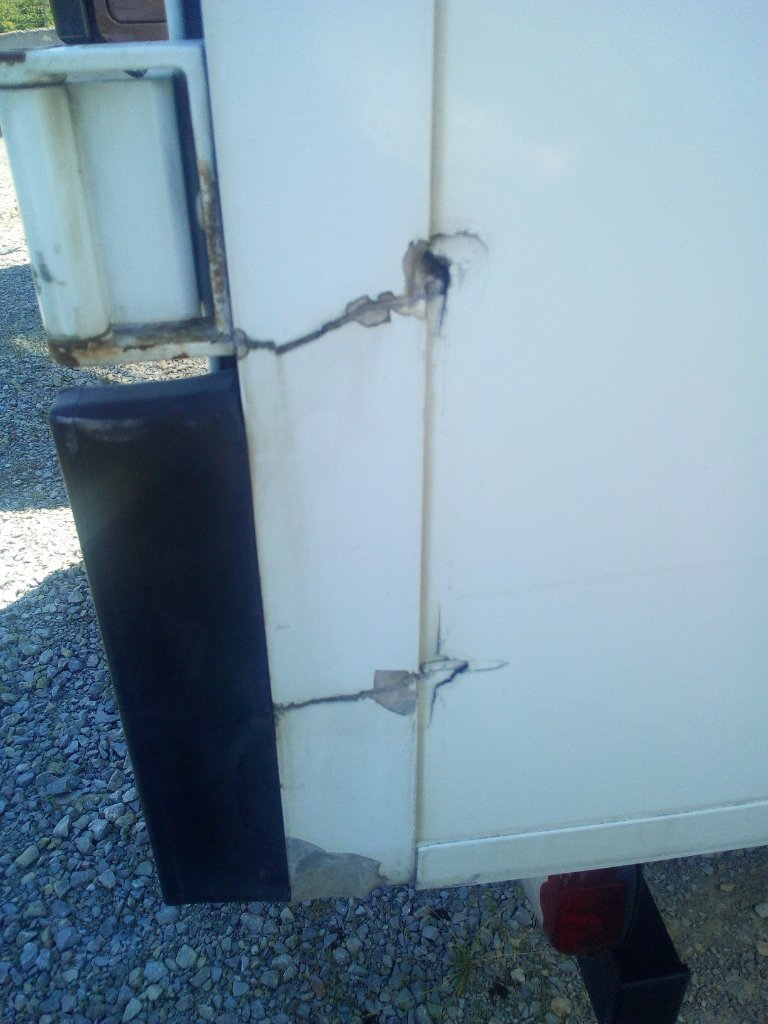

Ich möchte an dem Kofferaufbau die Kratzer dellen reparieren da die Schaden nicht schön aussehen ,
leider hat der Vorbesitzer des Fahrzeug sich nicht gekümmert.
Hat jemand eine Ahnung wie man den schaden ausbessern kann so das es wieder schöner aussieht ?
es ist aus GFK siehe bilder

Anbauteile abschrauben, frei schleifen, nachlaminieren, nachschleifen, feinspachteln, nochmal schleifen, lackieren
50.- und 1 gemütlicher Tag Arbeit

Reparieree S mit Epoxydharz, nicht mit Polyesterharz.
Wenn du genaueres wissen möchtest gern per PN.
