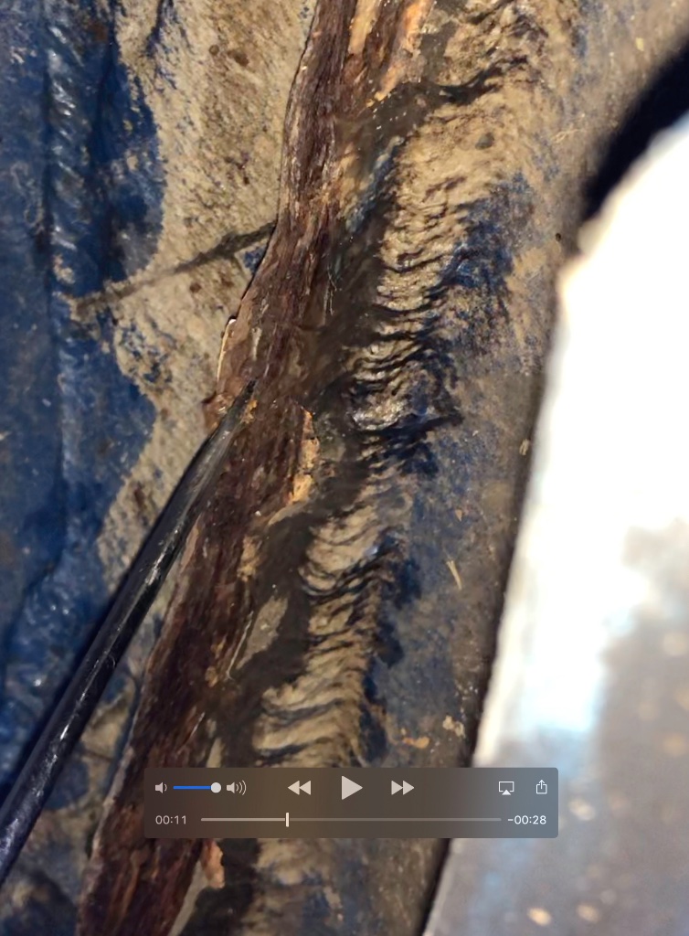

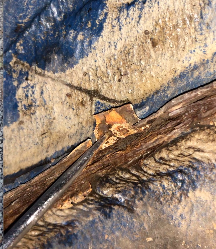

Ich war gestern einen an sich sehr interessanten Sprinter besichtigen. Nun hat er bei beiden hinteren Radläufen ein stark verrostete Naht. Der Rost ist fast über den gesamten Halbkreis der Naht in etwa so wie auf den Bild. Mit dem Schraubendreher kommt man in der Naht auch einige cm rein resp. man kann wie die Naht öffnen.
Wie schätzt ihr das ein, lässt sich das einfach beheben? Oder ist das ein Grund den Sprinter nicht zu kaufen? Habe auch noch ein paar weitere Fotos von der Fahrzeug Unterseite gepostet (im nächsten Post).

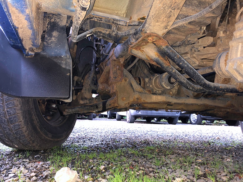

hier noch die Bilder von der Fahrzeugunterseite.

den Rost bekommst du nicht mehr in den Griff.
Was erwartet dich, wenn du den Rost beginnst frei zu legen.
Der Preis widerspiegelt den Zustand. Fahrzeug ist warscheinlich aus Raum Süddeutschland
Lass die Finger davon.

meiner Meinung nach ist der total am Ende. Tagebau? Immer Salz - nie Wäsche? Nie Unterbodenwachs! Wer weiß wie unter der "neuen" Lackierung die Türen und Pfalze aussehen? Und ein so nicht gefplegtes Auto ist ja technisch nicht in Topverfassung - vermutlich. Ich denk mal "Fass ohne Boden"!
Grüße, Andreas
Beiträge: 4176
Re: Rost an Naht im Radlauf (Nicht-Kauf Grund ??) -> Hilfe bei Kaufentscheidung
Man sieht doch auch den Rostfrass durch die Trägerlöcher... der ist welk und hat schnell eine Verkaufslackierung bekommen. Ohne diese wäre der Karren wohl gar nicht mehr an den Mann zu bringen. In ein paar Wochen wird er auch noch eine schnelle Unterbodenkur bekommen, damit alles auch von unten schön schwarz aussieht. Denke, wenn ein Blaukittel da mal mit dem Hämmerchen testklopft, wird das erste britische Blattgold ausbröseln.
Lass bloss die Finger davon...

....oder war der im Norddeutschem Wattenmeer im Einsatz :shock: :?: Über einen Kauf würde ich nicht einmal nachdenken, der is feddisch - uppe - nicht einmal Hochofengeeignet!

für 15.000 Teuronen ist dieser bei weiten über dem Soll Preis. Klar zwischen dem was sich der Verkäufer vorstellt und dem was zum Schluss über den Tisch wandert ist ein riesen unterschied. Jedoch würde ich dafür mal nicht mehr als 5.000,00€ ausgeben. Dieser Wagen wird ein Fass ohne Boden, ein Groschengrab oder Insolvenzbeschleuniger. Suche es Dir aus. Hier kannst Du mit einem Stundenverrechnungssatz von ~110€ der Karosserie rechnen. Wie wenig ist in 60 Minuten bei sowas gemacht. Ich schätze mal eine volle Woche hat der Blechbatscher damit zu tun. Dann einen ordentlichen Lackaufbau und Konservierung.
Dann hast erstmal nur das gröbste was jetzt ersichtlich ist erledigt. Deswegen ist der noch immer nicht schön wenn man mal runter schaut.
Dieser Wagen ist eine geschminkte Leiche auf Grund von Rostbefall. Der Verkäufer hat das richtige für Ihn gemacht, bei einem schwindigen Lump den Wagen einer sogenannten "Verkaufslackierung" unterzogen und somit potenzielle Käufer angelockt welche möglichst keine Ahnung haben.
Wie Exilaltbier sagt, wenn keiner kommt dann wird demnächst der untere Bereich mit Schwarzen Steinschlag aufgehübscht und zack weg ist er.
Dies ist keine Basis wenn man nicht zu viel Geld oder Zeit hat bzw es nicht selber bewerkstelligen kann. So wird der Wagen sicher auch keine echte HU bestehen.
