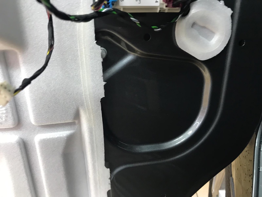

In den Türen muss das Blech hinter den Serienlautsprechern ausgeschnitten werden, dort lassen sich sonst keine vernünftigen Mitteltöner einsetzen...

solid hat geschrieben: 31 Okt 2019 15:16 Natürlich auch ein Mittel/Hochtonsystem verbaut,
Hallo solid, wo sitzen dann die neuen HT und MT, vielleicht bin ich nur blind und habe es auf den Fotos nicht gesehen?

waldfurcht hat geschrieben: 31 Okt 2019 18:18
Die Hochtöner sitzen da, wo die alten waren und die Mitteltöner siehst auf den Bildern...

Luchs hat geschrieben: 31 Okt 2019 18:24 Jehnert bietet ein komplettes Soundsystem, inkl. Subwoofer und Verstärker, für den 907 an.
Zusätzliche Ausschnitte im Türblech sind dabei nicht notwendig. Kostet natürlich sein Geld.
Mit Lautsprechern und einer Endstufe von Jehnert 😂
Da scheinen Namhafte Hersteller wie Gladen bzw Masconi Idioten zu sein- Jahrzehnte lange Erfahrung in Carhifi rechtfertigt seinen Preis.
Der Ausschnitt ist sehr wohl notwendig, wenn man einen vernünftigen Lautsprecher einsetzen möchte-
Der Serienlautsprecher nimmt in der Tiefe keinen Platz ein.
Wenn Jehnert einen Lautsprecher ohne Ausschnitt einsetzt, kann das nix sein!.

solid hat geschrieben: 31 Okt 2019 21:17 Frage...
Wer hat sich das System von Jehnert einbauen lassen?.
Gibt es da Bilder und Erfahrungen davon?.
Hallo solid, heißt das, daß Du nicht zufrieden bist mit Deinem Umbau? Der Einbau der Tieftöner in den Türen schaut ja sehr ordentlich aus, und ich werde mich bei meinem Umbau daran orientieren. Nach meinem Gefühl ist das Hauptproblem beim Seriensound, dass alles aus der Mitte vorne von dem einzelnen Mitteltöner zu kommen scheint. Ich bin mir bei meinem Sprinter gar nicht sicher, ob die Hochtöner überhaupt angeschlossen sind (beim Abdecken der HT maximal minimale Sound Veränderung). Deshalb habe ich vor, dass mir der Junior Gehäuse ähnlich wie diese Jehnert Lösung ausdruckt und ich dann dort HT und MT einbaue. An die DSP Trennstelle E3D soll dann ein DSP Verstärker dran mit vielen Kanälen und HT/MT/TT wird dann aktiv betrieben. Das spart mir das Experimentieren mit den Weichenbauteilen.

Vow, die Bilder zeigen ja einen enormen Einsatz. Mal schauen, wie sich der Neue im Januar anhört, ansonsten werde ich da, wieder, 2keur für Sound drin versenken, wie schon beim Alten.

Danke für die Bilder!
Was passt denn ohne große Sägearbeiten für ein Durchmesser vom Tief-/Mitteltöner in die Tür? Ich vermute 13cm, oder ginge auch 16cm, weil die hab ich noch liegen - die benötigten aber schon beim 906er meine ich leichte Aufbauringe die dann quasi auf der Verkleidung sitzen und etwas weiter in den Innenraum stehen...
Türverkleidung und beim Ausbau der Tröten im Armaturenbrett, irgendwas worauf man unbedingt achten sollte, versteckte Schrauben / Stecker, irgendwas zuerst abbauen oder so? Bin für Tipps da immer dankbar, diesen Teil des Autos habe ich bislang nämlich (noch) nicht zerlegt :mrgreen:
