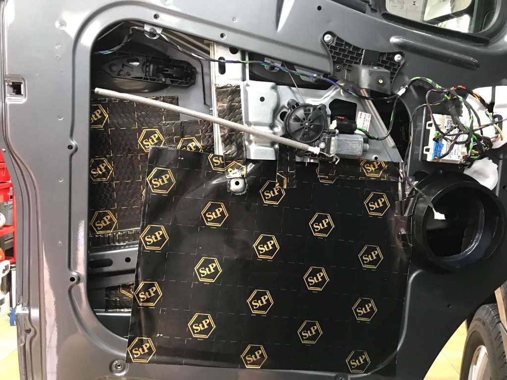

Vielen Dank für die vielen, aufschlussreichen Bilder. Es wundert mich ein wenig, dass trotz der Beklebung mit Antidröhnmatten alles wieder zusammengepasst hat. Wie schwer und wie stark sind die Matten?
solid
Beiträge: 59
Registriert: 12 Jun 2011 01:42
Re: Klangverbesserung
Beitrag von solid »
Vanagaudi hat geschrieben: 31 Okt 2019 10:28 Vielen Dank für die vielen, aufschlussreichen Bilder. Es wundert mich ein wenig, dass trotz der Beklebung mit Antidröhnmatten alles wieder zusammengepasst hat. Wie schwer und wie stark sind die Matten?
Gerne!
Im Vergleich zu vorher, (gefühlt) doppelt so schwer- ca. 1,2 kg pro Türe.
Der Hersteller gibt 4kg/m2 an.
Zuletzt geändert von solid am 31 Okt 2019 11:49, insgesamt 1-mal geändert.

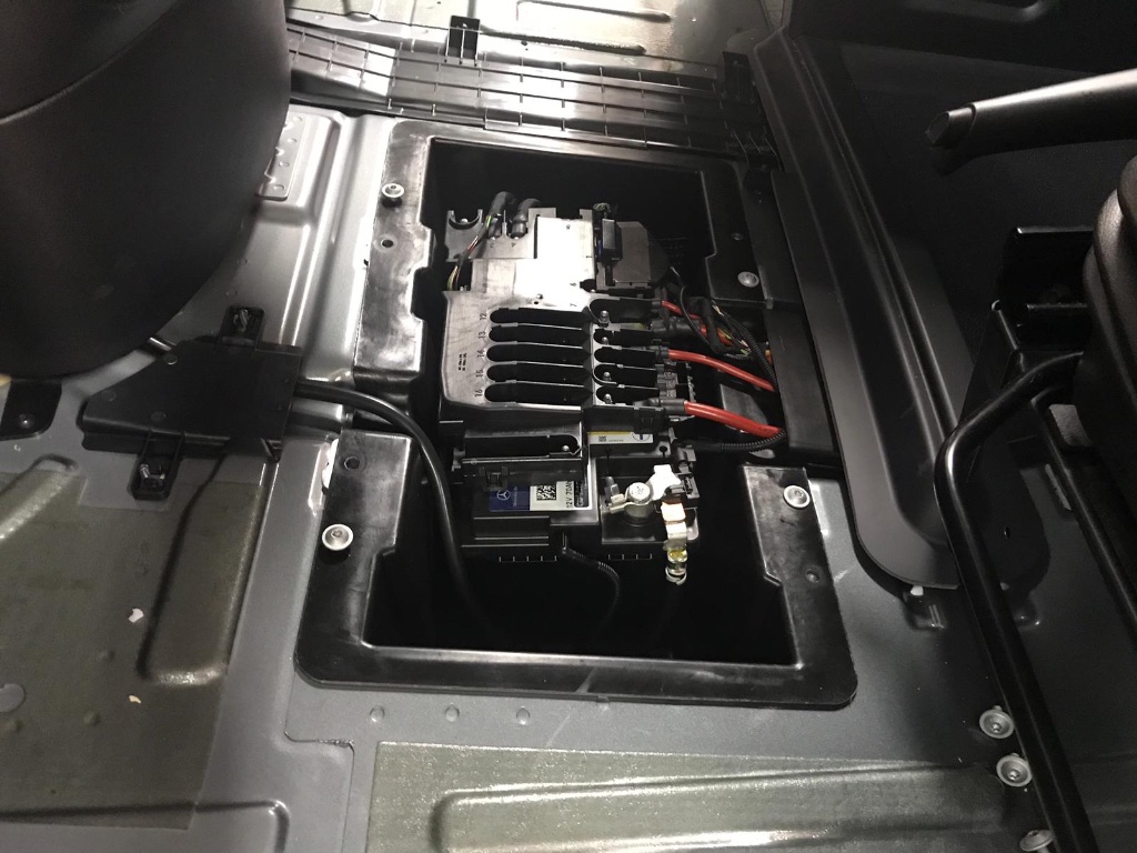

Was mich interessieren würde ist, wie du den Subwoofer (samt Endstufe) angeschlossen hast.
Ich würde bei mir zusätzlich zum Standard System gerne einen kleinen aktiven Subwoofer verbauen, hab aber noch keinen Infos darüber gefunden ob, und wenn ja, wie das möglich ist. Ich nehme an, dass da nicht hinten am Radio nen paar freie Chinch Ausgänge rumhängen ?!

Felix-110 hat geschrieben: 31 Okt 2019 11:46 Hi, vielen Dank für die Bilder.
Besten Grußaus Kiel, Felix
Hallo Felix
Ich habe das System einbauen lassen.
Das Signal wurde von den vorhandenen Lautsprechern genommen, eben weil ja keine Anschlussmöglichkeit besteht.
Die Endstufen sind mit einer Signalerkennung ausgestattet, so bleiben alle Funktionen des MBUX erhalten.
Einziger Nachteil, dass Signal (Lautstärke) vom Radio ist zu schwach, da muss ein Vorverstärker dran.

Danke auch von mir, jetzt weiß ich, warum sich das Ganze so Mono anhört.
Neue Hochtöner und Mitteltöner hast Du aber keine eingebaut?

waldfurcht hat geschrieben: 31 Okt 2019 14:03 Danke auch von mir, jetzt weiß ich, warum sich das Ganze so Mono anhört.
Ich habe vor so etwas wie das Jehnert System an die A Säule zu pappen und ein DSP Verstärker dazwischen zu hängen.
Natürlich auch ein Mittel/Hochtonsystem verbaut, sonst wäre ja alle Mühe mit der Dämmung umsonst-
Die Serientröten lassen sich trotz guter Dämmung nicht verbessern, dass ist Schrott!
