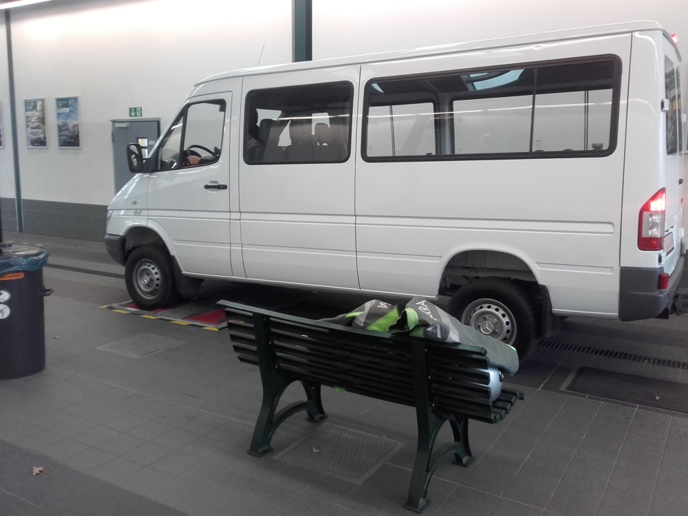

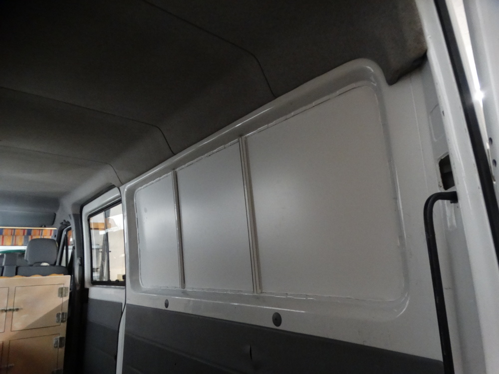

ich hab das bei meinem 4x4 auch gemacht (da, wie Du schon schriebst, Kastenwagen schwerer zu bekommen sind). Ich habe Dibondplatten fertig zugeschnitten bestellt, musste dann nur noch mal nacharbeiten, weil meine Maße wohl um einige Millimeter abwichen. Ich habe sie nach Aktivator und Primer mit Sika 252 eingeklebt. An den hinteren Seitenscheiben habe ich zusätzlich zwei Alu- U- Profile hochkant eingeklebt zur Schwingungsdämpfung. Nach dem Lackieren sieht man nicht mehr, dass der Karren original mit Fenstern ausgeliefert wurde. Ich habe gegenüber der Schiebetür zwei Platten verbaut, die Innere ist größer, damit die Dämmung dazwischen noch eingebaut werden konnte. Gedämmt habe ich mit Armaflex.
Schau mal bei expresszuschnitt.de: da habe ich meine Platten bestellt
So in Polen gekauft:
Nach Einbau der Dibondplatten und fertig mit Lackieren:
Innen gegenüber Schiebetür:

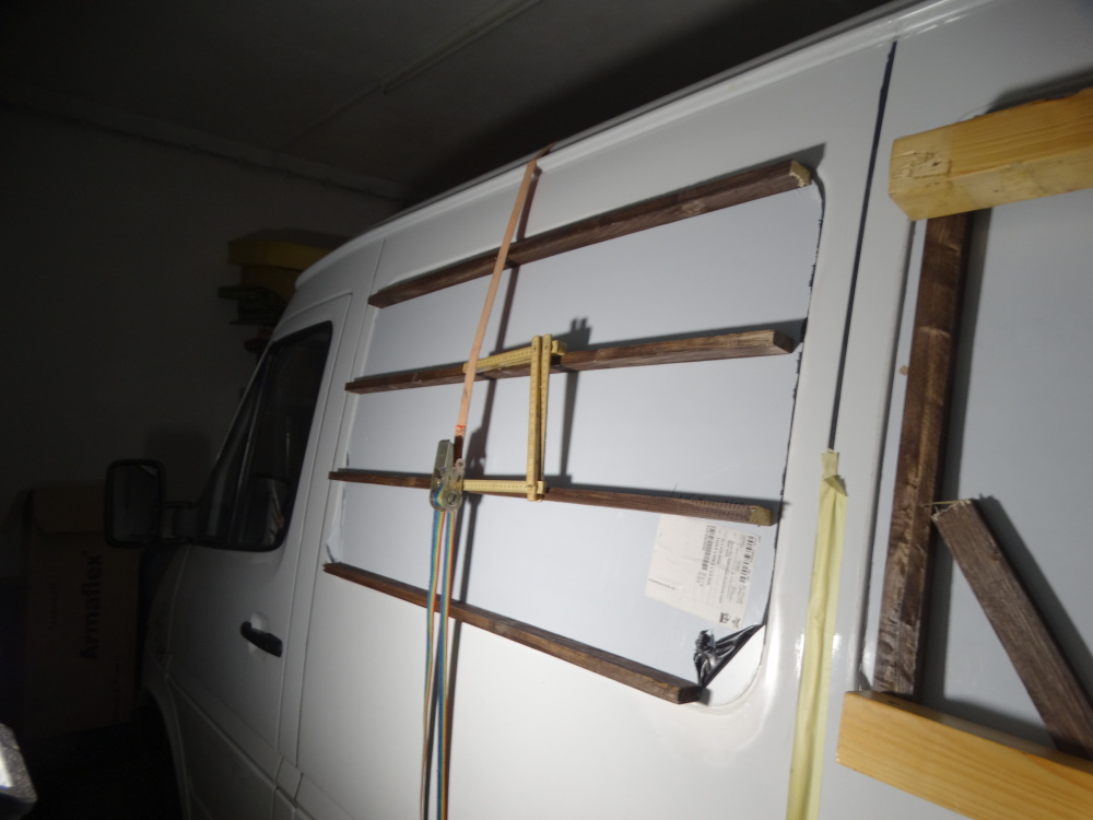

Noch ein paar Bilder vom Scheibenaus- und Dibondplatteneinbau:
Glasfenster außen streichen oder lackieren bedarf einiges an Vorbereitung, die ein Laie wahrscheinlich nicht durchführen kann, sondern die einem Lackierer vorbehalten bleibt. Nichts für Selbermacher also, wenns ordentlich aussehen soll.
Glasfenster außen folieren und innen mit ARMAFLEX hinterkleben ist OK, solange keine Möbel davor stehen. Wenn wirklich mal eine Scheibe zu Bruch geht, muss man die Möbel erst wieder demontieren. Verklebtes Armaflex wieder vom Glas abzupopeln, macht auch Null Spaß. Kältebrücken bleiben bei diesem Aufbau bestimmt auch. Abgesehendavon gibt's elegantere Lösungen, als einem Auto die Fenster zuzukleben, weil man eigentlich keine Fenster braucht.
Bei Meinem kam dazu, dass er am Scheibenrahmen an zwei...drei Stellen unter dem Gummi rostete und die Scheiben so und so raus mussten. Außerdem habe ich sie gut verkaufen können und fast den DIBOND- Preis wieder reingeholt. Der Ausbau dauert 10 Minuten. Der Einbau der DIBOND- Platten eine Stunde. Mir gefällt halt die lackierte Fläche besser, als wenn ich da ein Glasfenster hätte, was zu nix taugt. Das in der Schiebetür reicht völlig, weils zum Schieben ist, hat aber den Nachteil, dass es als Einziges beschlägt und mir mein Nachts mühselig ausgeatmetes Kondenswasser bei kalten Außentemperaturen aus der Umgebungsluft filtert
