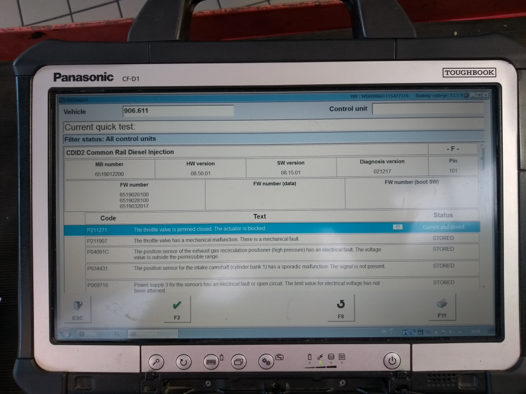

Anbei mein Fehlerprotokoll.

Als erstes mal die ET Nummer der Drosselklappe mit einem Spiegel ablesen , dann würde ich zu einem Software Update raten ! Leider ist mein Englisch nicht sooo gut um aus dem Fehlerprotokol den Rest der Fehler zu Identizivieren
Das die MIL blinkt ist ein Zeichen für einen Abgasrelevanten Fehler ! Klemmt die Drosselklappe permanent ist sense , dann läuft er nicht mehr

Code: Alles auswählen
P211271 The throttle valve is jammed. The actuator is blocked.
P211907 The throttle vavle has a mechanical malfunction. There is a mechanical fault.
P04091C The position sensor of the exhaust gas recirculation (high pressure) has an electrical fault. The voltage value is outside the permissible range.
P034431 The position sensor for the intake camshaft (cylinder bank 1) has a sporadic malfunftion. The signal is not present.
P069716 Power supply 3 for the sensors has an electrical fault or open circuit. The limit value for electrical voltage has not been attained.Code: Alles auswählen
P211271 Die Drosselklappe ist blockiert. Der Antrieb ist blockiert.
P211907 Die Drosselklappe hat eine mechanische Störung. Es liegt ein mechanischer Fehler vor.
P04091C Der Positionssensor der Abgasrückführung (Hochdruck) hat einen elektrischen Fehler. Der Spannungswert liegt außerhalb des zulässigen Bereichs.
P034431 Der Positionssensor für die Einlassnockenwelle (Zylinderbank 1) weist eine sporadische Fehlfunktion auf. Das Signal ist nicht vorhanden.
P069716 Stromversorgung 3 für die Sensoren hat einen elektrischen Fehler oder Unterbrechung. Der Grenzwert für die elektrische Spannung wurde nicht erreicht.Für (Folge-) Schäden aller Art übernehme ich keine Haftung. Alle einschlägigen (Sicherheits-) Vorschriften sind zu beachten. Im Zweifelsfalle grundsätzlich einen Fachmann fragen bzw. die Arbeiten von einer Fachfirma ausführen lassen.

ich musste letztes Jahr auch die Drosselklappe erneuern.
Ich habe zwar einen OM 646, denke aber dass da kein so großer Unterschied zum OM 651 ist.
Ich musste die Drosselklappe mit Xentri anlernen. Dafür gibt es einen speziellen Menüpunkt.
Dauert nur 30 Sekunden, dann ist die Sache erledigt.
Nur Fehler löschen reicht nicht.
Beim Anlernen wird die Drosselklappe einmal komplett geöffnet und einmal komplett geschlossen.
Die Werte, die die Drosselklappe bei den beiden Positionen an das MSG liefert, werden gespeichert und gelten ab diesem Moment als "Standard".
Wird die neue Drosselklappe nicht angelernt, verwendet das MSG die Werte der alten Drosselklappe.
Dass kann passen - muss es aber nicht
