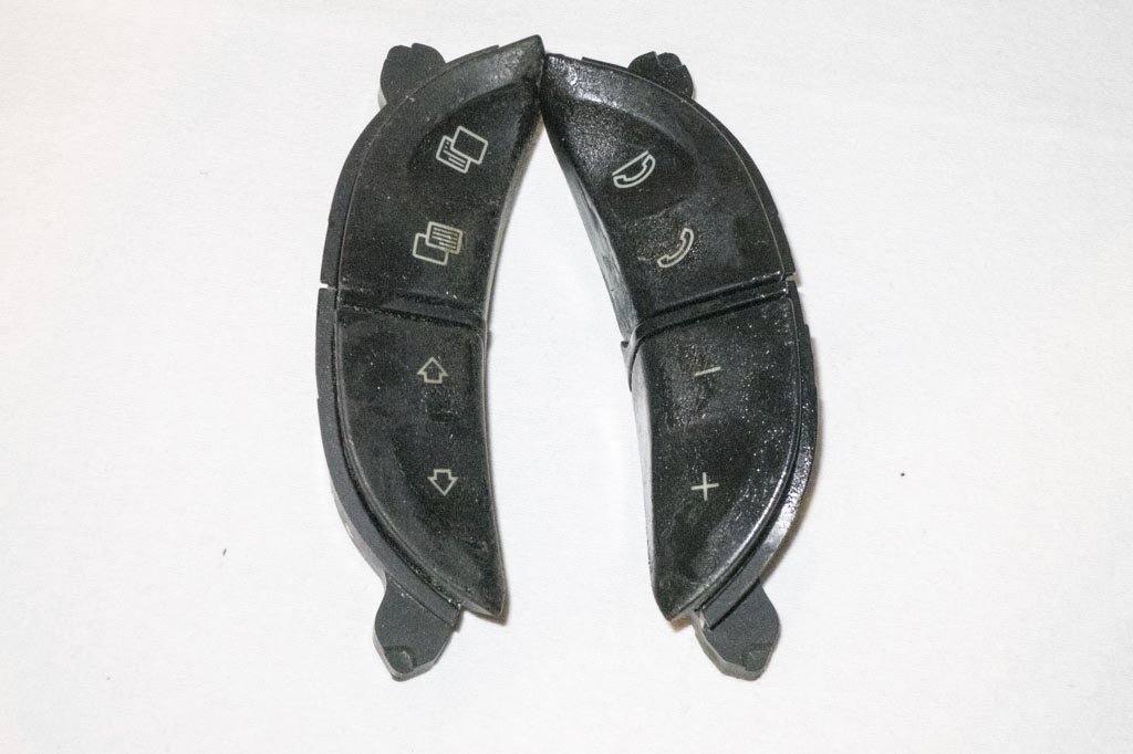

So sahen die Tasten vor dem Beginn der Reinigung aus:

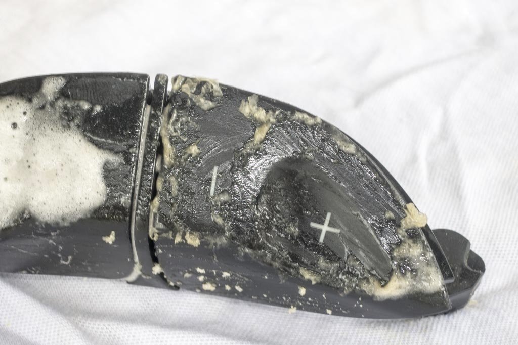

Ich habe dann die Tasten vorsichtig mit dem Backofenspray eingesprüht und ca. 15 Minuten einwirken lassen.
Dann habe ich vorsichtig begonnen, mit den Fingernägeln die klebrige Schicht von den Tasten zu kratzen.
Achtung: nicht zu fest kratzen, vor allem bei den Symbolen sonst verschwinden die auch mit ...
Diese Klebereste habe ich dann mit einem Baumwolltuch vorsichtig weggewischt.

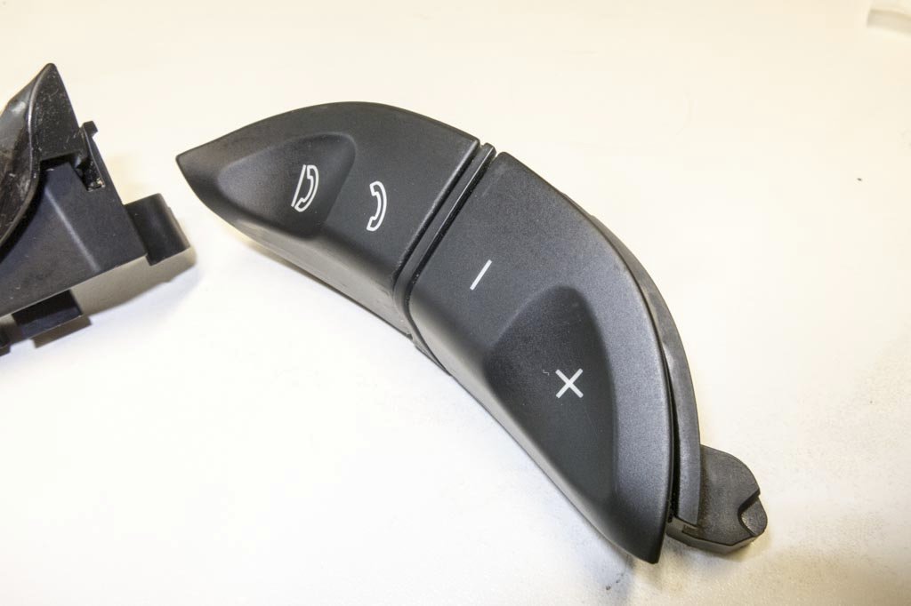

Die ganze Aktion hat ca. 40 Minuten gedauert und ich denke, dass sich das Ergebnis sehen lassen kann:
Die Stellen, bei denen ich über das Ziel hinausgeschossen bin und auch die Farbe der Tasten entfernt habe, habe ich ganz einfach mit einem Edding übermalt
Ich hoffe, dass ich mit diesem Beitrag einigen helfen kann, dass sie ihr schmieriges Problem lösen können
