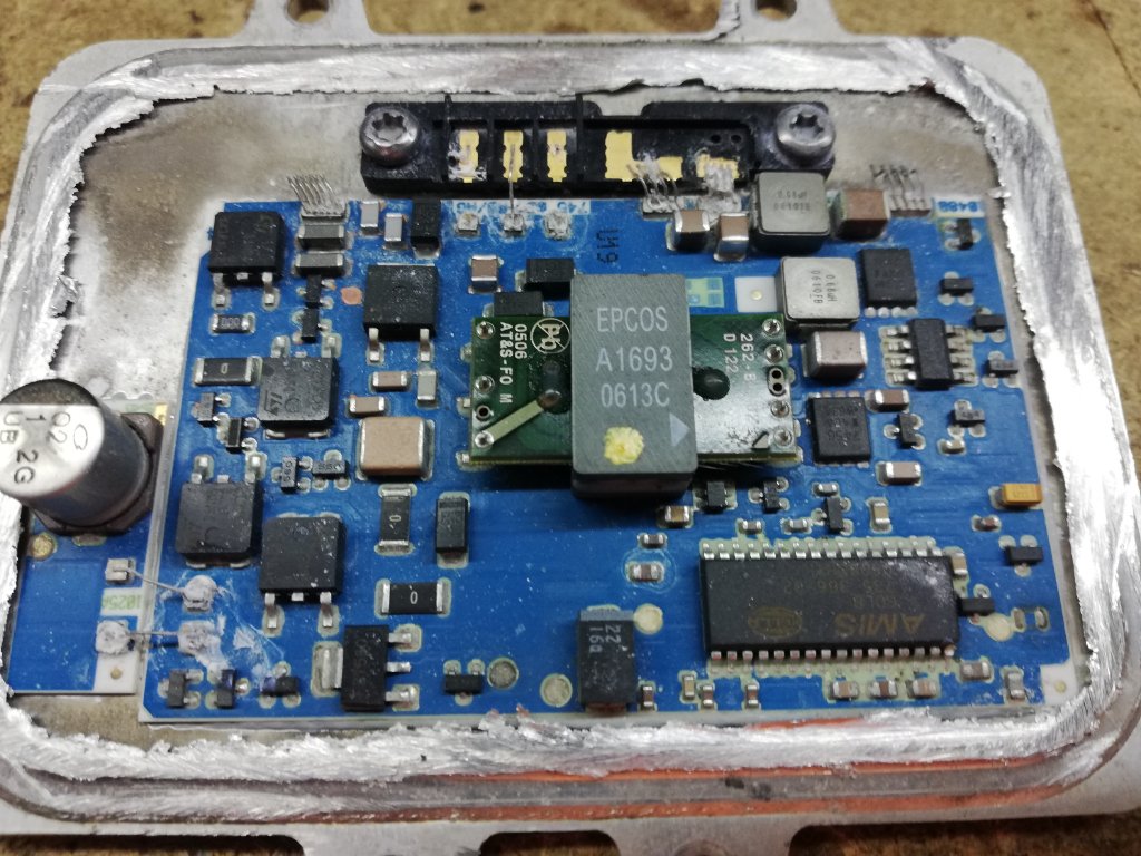

Die Vorschaltgeräte befinden sich bei mir. Ich glaube nicht das es die Lichthupe war. Die Vorschaltgeräte standen komplett unter Wasser. 1. Bild
VG Holgi

Irrtum Holger, das unter Wasser stehende Vorschaltgerät hat der Hans selbst gewechselt (Michael war noch im
Supermarkt).
Scheinwerfer muss dazu raus, ich mach das zum x-ten mal seit 2006 mit viel Raffinesse ohne die Stoßstange dazu abzubauen so wie es die AW Schaufler MB machen.
Bis zum Mopf dringt in das Vorschaltgerät Wasser ein, gibt einen uralten Thread dazu von Arne und mir.
Vorschaltgerät kauf ich im Netz bei einem super Anbieter für 79 € original Hella oder für 39 Chinateil, das ich soeben erneut wegen „Swimmingpool“ eingebaut habe, funzt einwandfrei, MB ruft weit über 200 € für das Hella-Teil auf.
Die Brenner wechsle ich inzwischen blind ohne hinzugucken.
Diesesmal habe ich den Stecker von oben, wo er zum Vorschaltgerät führt, großflächig mit Karosseriedichtmasse abgedichtet, von da läuft nämlich Wasser in die Steckvorrichtung zum Vorschaltgerät, siehe Bild !
