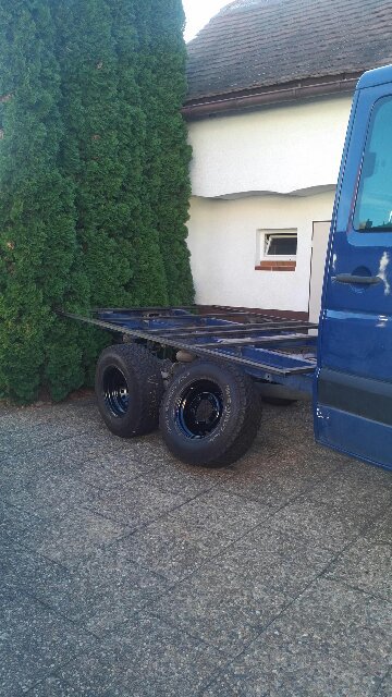

kurzer Zwischenbericht.
Die Reifen 265/75/R16 auf MB Scheibenrad (SUSI) sind montiert und alles passt. Die Spur vorne ist lediglich 1 cm größter als an der Hinterachse.
Allerdings mit original Flanschen. Die vom Oberaigner sind ja 1 cm schmaler, d.h. es wäre dann identisch. Ich will aber so zum TÜV, ich denke das fällt nicht auf.
Wenn doch, tausche ich den Flansch vorne.
Bis zum TÜV dauert noch ca. 2 Wochen, dann gibt es finale Infos. Grüße Markus
