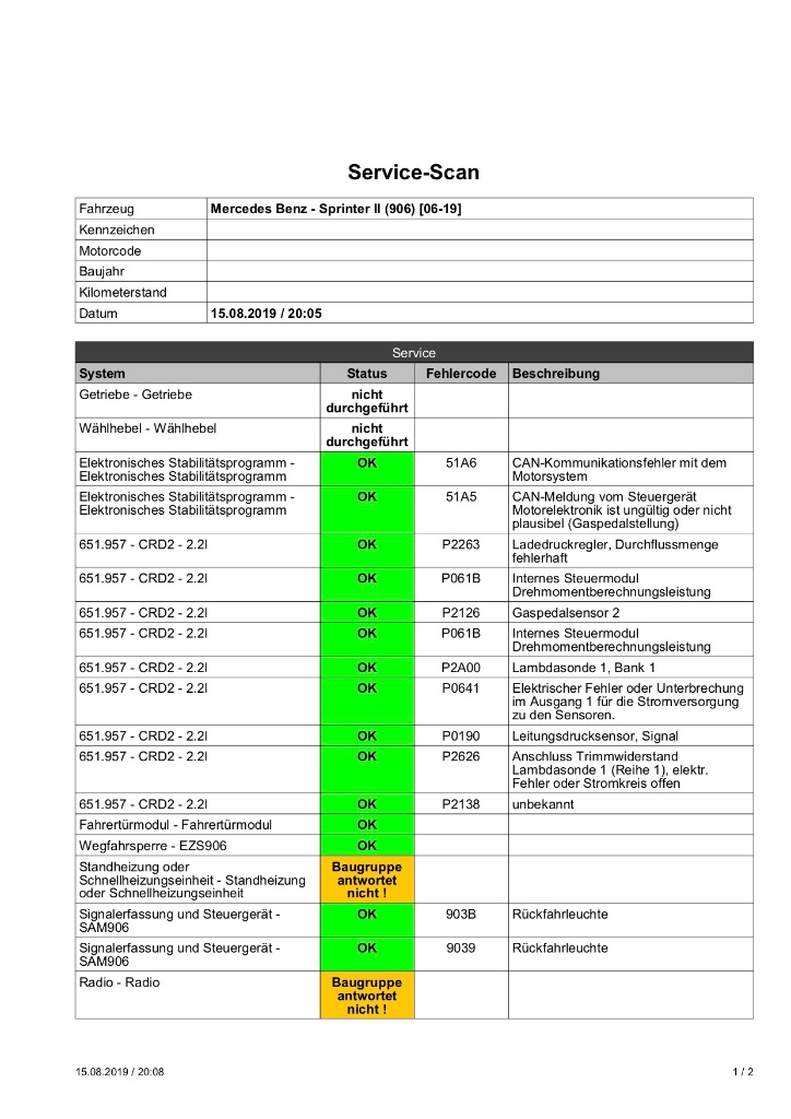

mein Bescheidener OM651 hat mittlerweile ein Eigenleben.
Er fängt an zu Ruckeln und geht evtl. aus und sofort wieder an wärend der Fahrt.
MKL geht sofort an.
Hat mir Diverse fehler ausgespuckt.
P2126, P061B.
Gaspedal Sensor?
Hatte ihn vorher ausgelesen und da waren mehr Fehler.
P2126 Gaspedal, Elektrischer Fehler zeitweilig
P061B Internesmodul Drehmoment Überwachung, SG Interner Fehler Zeitweilig
P2263 kennt man ja...
P2627 Verbindung vom Abgleichwiderstand zur Lambdasonde 1 Zyinder Reihe 1,
Masseschuss Zeitweilig.
P053B Ausgang für das Heizelement für die Entlüftungsleitung (Kurbelgehäuse)
Masseschluss Zeitweilig.
P0A0F Motor Startet nicht, Funktion Fehlerhaft zeitweilig.
Das eigenartige ist, er Ruckelt auch teilweise ohne Fehlermeldungen.
das Ganze hat vor 2 Tagen Angefangen.
Dann fährt er auch mal Ganz normal, somit also nicht wirklich Reproduzierbar.
Last keine Last, wie er lustig ist.
Jemand ne idee wo ich anfangen soll?
Liest sich fast wie ein Kabelprobem bzw. Massefehler?

UPDATE
Dieselfilter und Gaspedal ist neu, Fehler jedoch noch vorhanden.
Eben Alle Massepunkte vorne im im Motorraum geschliffen.
25km ohne Fehler. jedoch heißt dies nichts, da ich nach dem Einbau des Pedals den Fehler bei ca. 100km erneut hatte.
Aktuell gab es auch nur den P2627 Verbindung ablgeichwiederstand von Lambdasonde 1 Zylinder 1.
