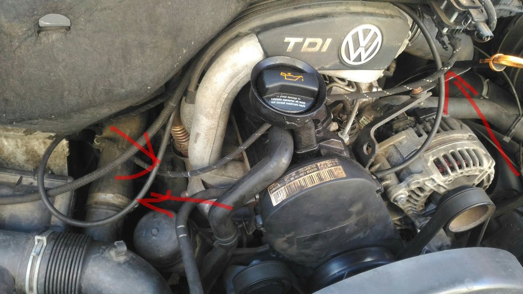

Hallo Forum,
Wer kann mir mit diesen Schläuche weiterhelfen?
Porös, verlohren, Anschluss, Funktion und Ersatz...
Die Pfeile sind leider nicht so schön, sorry.
Danke im voraus!
Felix

Noch ein paar Bilder der Situation. Kann da etwas kaputt gehen wie Turbo oder
bremsfunktion?[attachment=0]20190908_002409_1.jpg[/attachment]

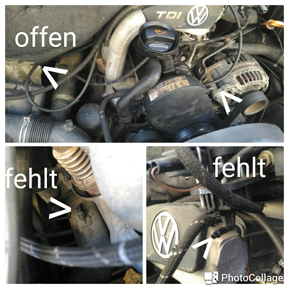

Hallo Felix
die Schläcuche sind Vakuum-Schläuche.
Damit wird unter anderem Dein Turbolader gesteuert.
An sich kann der Bus so nicht anständig fahren. Bring die Schläuche in Ordnung, besser mach neue rein, das kostet nicht viel.
Was fährst Du für einen Motor? Vorne am Aufkleber stehen die Kennbuchstaben? AHD, ANJ oder sowas?

Re: Was sin das für Schläuche?
Sorry...in deiner Signatur steht kein Motor.
Der fehlende Schlauch auf dem Druckrohr ( siehe Bildercollage links unten) sollte die Verbindung zum Motorsteuergerät sein...dort wird dann die Kraftstoffmenge zum Ladedruck korrigiert...sofern du die alte Konfiguration mit Ladedrucksensor im Steuergerät dein Eigen nennst. Das hätte dann immense Auswirkungen auf die Leistung...kein Ladedruck - keine Anreicherung - keine Leistung.
Gruß, Uwe.
Gruß, Uwe.
...dann hast du den 83PS TDi.
Turbobums haben die alle nicht...einfach mehr oder weniger souveränen Durchzug.
Ich bin mir nicht sicher ob die 83PS Variante noch das alte oder schon/nur das neue Steuergerät verbaut hat...für den ersten Fall sitzt am Steuergerät ein kleiner Stützen von dem ein Schlauch an's Druckrohr gehen sollte...könnte man vom Steuergerät unter der Batterie weiter verfolgen.
...bei Fall zwei wird wohl ein externer Drucksensor eingesetzt der evtl. direkt am Druckrohr sitzt und dann nur noch elektrisch mit dem Steuergerät kommuniziert.
Gruß, Uwe.

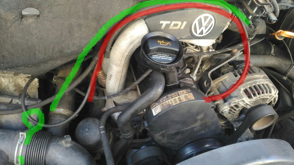

So würde ich den roten Schlauch und den Grünen verlegen. Der grüne endet leiser im Fragezeichen.
Schläuche gab es beim landmaschinen Mechaniker um die Ecke 2m für 13EUR.
Kann mir bitte jemand helfen das es auch richtig angeschlossen ist?
