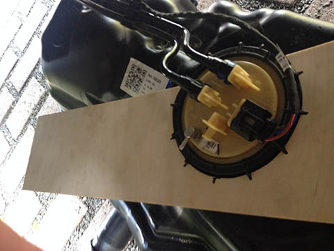

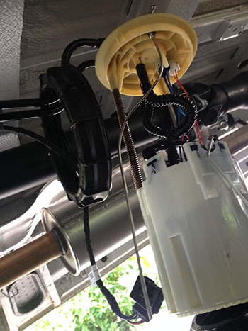

es gibt Tankentnehmer, z.B. von Webasto, die man in die Tankarmatur einbauen kann. Das ist in weniger als einer Stunde gemacht, das aufwändigste dabei ist den Tank abzusenken/ auszubauen.
Um die Armatur auszubauen kann man sich ein Werkzeug bauen wie im Bild zu sehen. Das ist einen 9mm Multiplex-Platte die ich grob an der Überwurfmutter angezeichnet habe und mit der Stichsäge grob ausgeschnitten habe. Mit dem Schraubendreher Stück für Stück aufschlagen ging nicht, die Mutter saß zu fest und ich habe einige Rippchen abgebrochen.
Mit dem "Werkzeug" ging sie tadellos auf und auch wieder problemlos zu.
Im zweiten Bild ist der Tankentnehmer zu sehen. Es wird einfach ein Loch gebohrt, an einer Stelle wo die Fläche gerade/ ohne Schrift ist und von innen keine Rippen sind. Der Tankentnehmer hat einen O-Ring zur Abdichtung und wird mit einer selbstsichernden Mutter festgezogen. Das Rohr kann man sehr leicht mit der Hand biegen, mit einer Säge kürzen und mit einer Feile entgraten.
Vorteile für mich:
- ich brauch keine Fahrzeug-Leitung durchschneiden und hinterher nix entlüften
- ich kann die Höhe der Absaugung selber festlegen (ich sauge mir den Tank mit der Heizung nicht leer)
- ich brauche keinen Druckminderer
Sonderspezialwerkzeug
Tankentnehmer in Armatur eingebaut

:wink: Danke, gute Idee mit dem Werkzeug ! :mrgreen:

destagge hat geschrieben: 27 Nov 2014 20:39 Um die Armatur auszubauen kann man sich ein Werkzeug bauen wie im Bild zu sehen. Das ist einen 9mm Multiplex-Platte die ich grob an der Überwurfmutter angezeichnet habe und mit der Stichsäge grob ausgeschnitten habe.
Kann man sich das Werkzeug bei Dir ausleihen? :D
