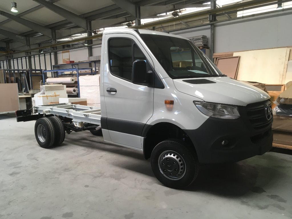

Re: Konfiguration eines Fahrgestells für Wohnmobilbau
Hallo Zusammen,
das Fahrgestell ist nun beim Aufbauer eingetroffen.
Nun kann der Aufbauer loslegen.
