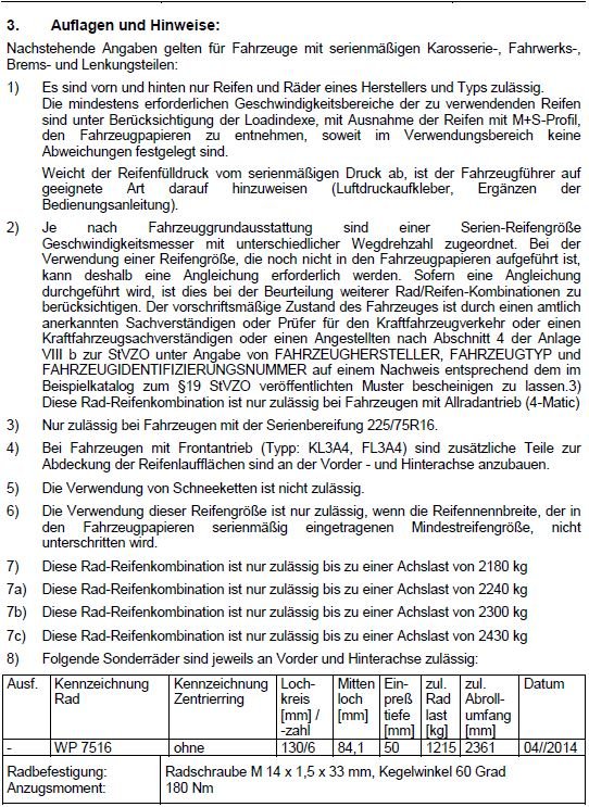

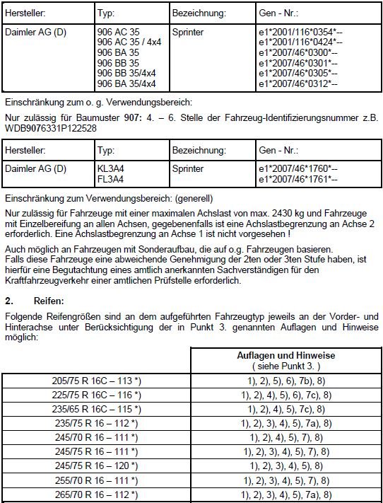

Ich habe das neue Gutachten der 7,5x16 ET50 mit 245/75R16 Li 120 und 265/70R16 Li 112 (richtig bestimmt 121) für den VS30 4x4 und erwarte das/die Gutachten für 18" mit 265/60R18 Li 119. Beim NCV3 haben wir bereits 265/65R18 117R angeschraubt, jedoch noch nicht legitimiert.

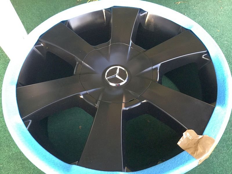

Also ich habe meine originalen Stahlfelgen 6,5J R16 genommen, pulverbeschichten lassen und 245/75R16 BFG draufgezogen.
Sieht ganz gut aus, jedenfalls bis zu dem Zeitpunkt, bis es die Hutch3 mit Gutachten gibt @Rosi

wo kann ich diese Gutachten für die 245/75R16 herbekommen?
Hymer Grand Canyon S 4x4 319 Automatik W907
Re: Reifengrößen Sprinter Baujahr 2019
Das Gutachten gibt es beim Kauf der Felgen dazu.wo kann ich diese Gutachten für die 245/75R16 herbekommen?
sind ca. 2,5cm schmaler und >1cm weiter drinnen, als die 7,5Jx16 ET50... originale Stahlfelgen 6,5J R16 ...
