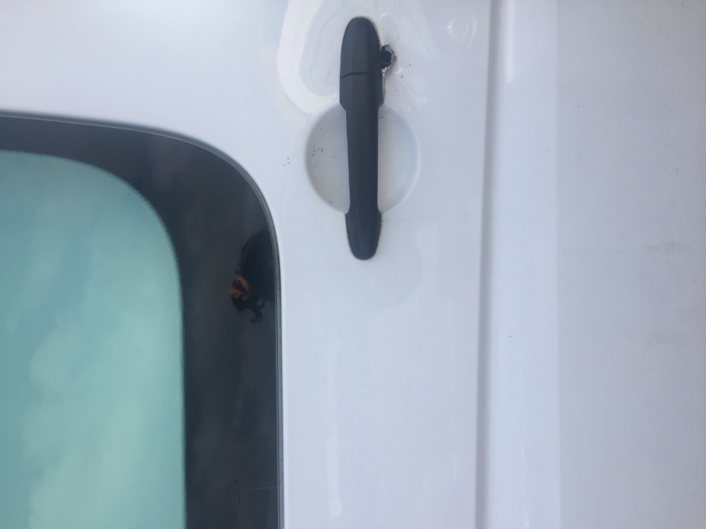

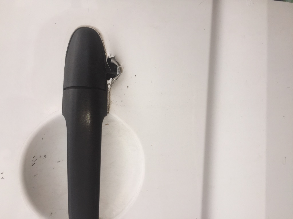

bin gerade in Schweden und es wurde versucht in meinen Sprinter einzubrechen (Siehe Bilder).
Zum Glück ohne Erfolg, aber mich quält jetzt die Frage: Option 1.) Sind die Aufbrecher erwischt worden und es ist jetzt super einfach durch dieses Loch die Tür aufzuhebeln? Oder Option 2.) die Einbrecher hatten keine Ahnung und das ist der komplett falsche Punkt an der Schiebetür, um diese aufzubrechen und ich kann ohne Sorge weiterfahren, weil durch dieses Loch keiner etwas bewirken kann?
Ich wäre Euch unendlich für eine Antwort dankbar, bin gerade total durcheinander und weiß nicht was ich tun soll.

Hallo, erstmal mein Beileid für den Schrecken und Schaden. Versuch doch mal einen Schraubenzieher durch zu stecken und den Mechanismus zu öffnen? Dann weißt es.

Das ist natürlich nicht so schön. Gerade im Urlaub kann man schlecht auf soetwas reagieren. Oft wird auch am anderen Ende des Griffes ähnliches probiert, teilweise mit faustgroßen Löchern. Leider reicht dafür schon einfachstes Werkzeug. Abhilfe kann man, wie an anderer Stelle mal erwähnt, relativ einfach schaffen bzw. den Einbruch erschweren. Türverkleidung raus und an den gefährdeten Stellen von innen zusätzliches Blech aufkleben. Dann werden sie mit ihrem Dosenöffner scheitern. Das schützt zwar nicht vor dem Versuch, dürfte aber die Chancen auf einen erfolgreichen Bruch erschweren. Es gibt auch Bleche (glaube die stammen mal wieder aus England), die über den vorderen / festen Teil des Griffes kommen und zusätzlich verschraubt werden.
Steht der Bus denn noch in dem Bereich, in dem der Versuch gestartet wurde? Falls nein, könnte man vielleicht auch erstmal Klebeband drüber kleben und dieses weiß anmalen, damit es nicht so auffällt.
Die Frage ist ja, wie du den Schaden beseitigen (lassen) möchtest. Soll das über eine Versicherung laufen, dann wird mit großer Wahrscheinlichkeit die Tür ersetzt. In diesem Fall könnte man jetzt eine Werkstatt aufsuchen und ein Blech drüber schweißen lassen. Ich würde es vermutlich versuchen zu richten (natürlich im Urlaub eher schlecht zu machen) und beizulackieren - für den einen Pfusch für den anderen zweckmässig.

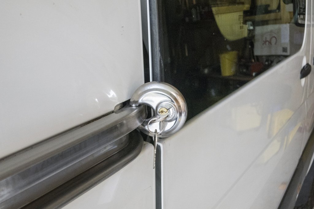

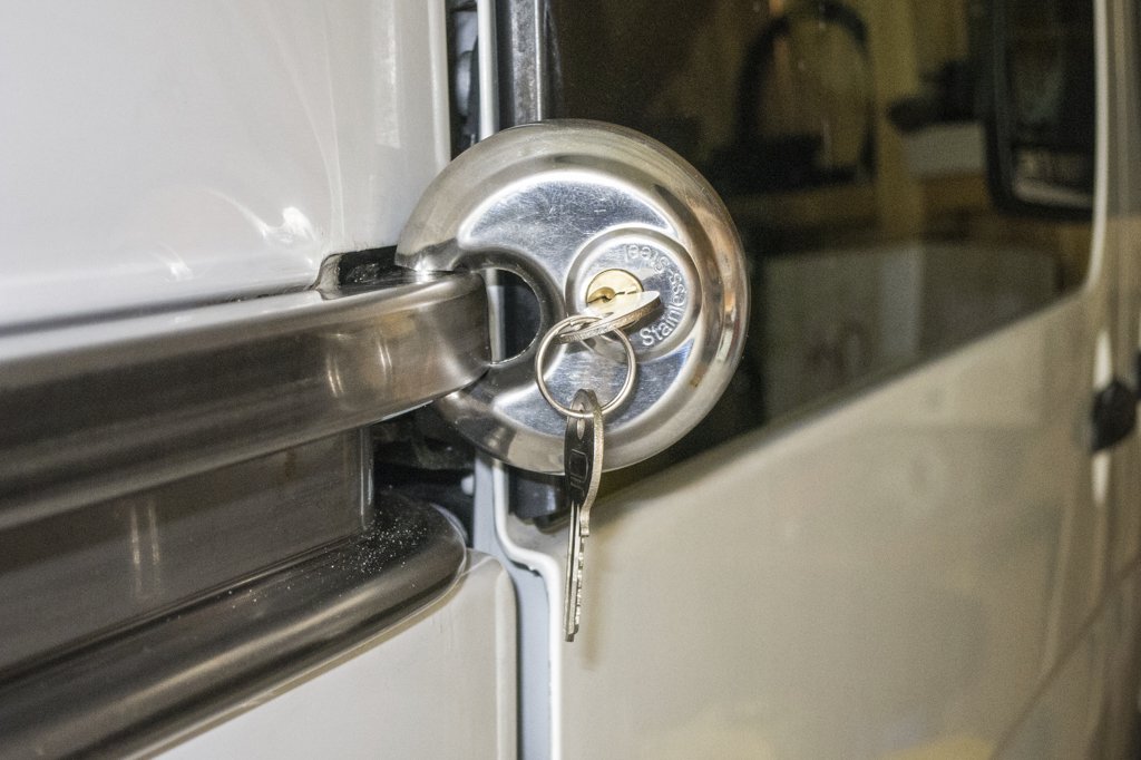

Ich sichere meine Schiebe-Türe so:
Vielleicht wäre das auch eine Lösung für dich. Ein Loch in die Laufschiene bohren lassen und im Baumarkt ein gutes Schloss kaufen.

Das waren Anfänger aus der Fiatknacker Bande.
Einen Fiat kannste, wie die Bilder oben zeigen, damit öffnen, einen VW / Mercedes nur mit erheblich mehr Kraft und Zeitaufwand.

... Ist das auf den Bildern zu erkennen?! So ist die Schiebetür nicht mehr aufzuziehen...

Danke an Mopedfahrer, das werde ich bei mir auch machen mit dem Schloss.
Die Idee innen mit der Verriegelung finde ich zwar auch ganz gut aber außen hält vlt die bösen Jungs eher davon ab es überhaupt zu versuchen.

Das ist ein klasssicher Junkie Einbruch von Leuten die keinen Plan haben, keine Profis. Deswegen sind sie auch nicht rein gekommen. Die suchen nach schnellem Geld, Laptop oder Kamera und in Kästen teures Werkzeug von Makita und festo etc.
Profis berechen so nicht ein. Die öffnen, wenn Sie nicht einen enstrechenden sogenannten "Polenschlüssel" für das Auto haben (den haben die Profis!) eher mit einem Glashammer die Tür vorne über die Scheibe und machen dann über die ZV hinten auf, geht viel schneller als da mit dem Schraubenzieher rumzuprökeln.
