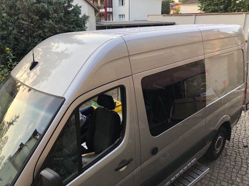

Hallölle
der neue schonwieder
mein Umbau zum WOMO ist bereits feddich
nun gucke ich nach einer Markise,hab an meinem 2013er H2L2 auf dem Dach nur diese Schraubpunkte
hat jemand evtl. Bilder von den Dachhaltern auf m Rechner
ich kriege Thule Omnistar, leider kriege ich keine Details über die Halter und die Montage rausgegoogelt
muß da etwas gebohrt..und /oder verschraubt werden??
für Tips/Bilder bedanke ich mich schon mal vorab!

Tjo... sofern keine C-Schiene vorhanden und du eine Omnistor 6200/9200/6002/6900 aufs Auto packst, musst du nichts bohren.
Siehe:
https://www.obelink.de/thule-omnistor-a ... -roof.html
Ich allerdings würde zusätzliche Bohrungen anbringen. Kleber alleine... nö.
Ich habe eine 5200 drauf, für die gab es keinen passenden Adapter. Ich habe das dann über Dachträger und DIY Adapter gelöst.
Siehe:

Da die Schiebetür beim Hochdach ebenso bis fast an die Dachkante ragt, wird sich das genauso verhalten.
Bei mir war keine C-Schiene vorhanden. Ich habe gebohrt (haupsächlich dort, wo schon Bohrungen vorhanden und mit Kunststoffstopfen werksseitig verschlossen waren), verschraubt und mit Sikaflex gedichtet und verklebt.

Moin zusammen,
Habe mich auch grade erst mit dem Thema beschäftigt und für meinen L2H2 den Adapter bestellt, den Don bereits verlinkt hat.
Der besteht aus 4 Alu-profilen und Schrauben, Unterlegscheiben und Einnietmuttern
Du bräuchtest dann lediglich noch eine Nietmutternzange mit m6 Aufnahme und Sikaflex 252i
Bremsenreiniger oder etwas anderes zum entfetten würde ich auch empfehlen
Beim L2 werden lediglich 3 Alu-Profile gebraucht sodass eins überbleibt
Du kannst die Kunstoffkappen auf dem Dach losmachen und anschließend die Nietmuttern in die Löcher pressen
Dann noch Sikaflex drauf und die M6 schrauben anziehen.
Bei mir ist es Bombenfest.
Das werde ich allerdings die nächsten Kilometer immer mal wieder kontrollieren
Den Adapter gibt es aktuell bei Camping Wagner übrigens 14€ günstiger
Gruß Eckinho
Gruß Eckinho

Die Einziehgewinde sind aus 'weichem' Aluminium. Die Zugfestigkeit dieser Gewinde ist sehr gering, die VA Schraube im Alu Gewinde lässt das Gewinde rasch galvanisch oxidieren, ausserdem 'fressen' diese Paarungen auch gerne gegenseitig, wenn man mal falsch angesetzt hat.
Ich denke, das hält bestimmt, vermutlich auch Jahre (die g. Oxidation tat bei einer Transportkiste aus VA mit Halteleisten aus eloxiertem Alu, bei den Leisten innerhalb von zwei Jahren massive Oxidationsschäden auf.) Du musst allerdings des Weiteren die Kunststoffstöpsel komplett entfernen (ich habe sie mit 6.2mm durchbohrt) und dabei wird sicher auch der Lack beschädigt, also Rostschutzfarbe nicht vergessen.
Ich bin von unten / innen lieber mit einer Karosserieunterlegscheibe und selbstsichernder Mutter gegen.
