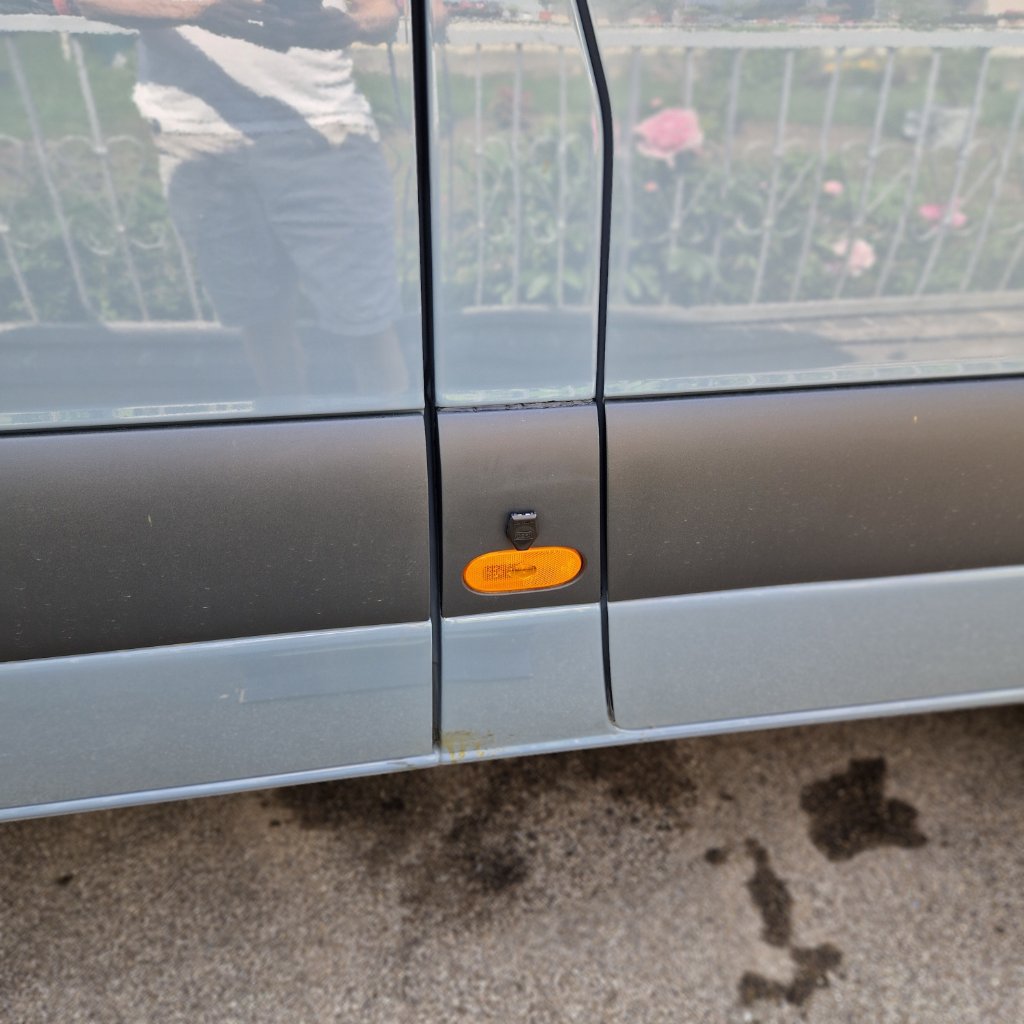

Ich habe die Defa Einspeisung über den Tankstutzen gemacht.
viewtopic.php?p=221215#p221215
download/file.php?id=8748&mode=view
Panzerkabel am Ende aufgeschnitten und in der Sitzkiste Sicherung und FI als Kombi. Ist aber nicht legal, komm nicht aif die Idee das eintragen zu wollen. Für WoMo ist eine CEE Einspeisung vorgeschrieben!
Mehr Infos hier...
viewtopic.php?f=11&t=20701&start=15

Ich habe das unter dem Tankdeckel integriert, sieht kein Mensch, interessiert also auch niemanden. Und ist ohne Blecharbeiten einzubauen.
