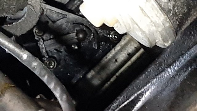

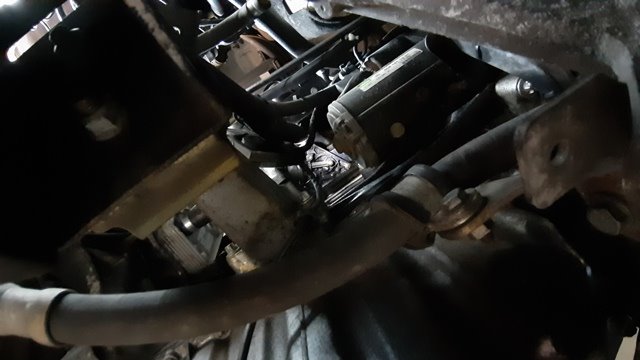

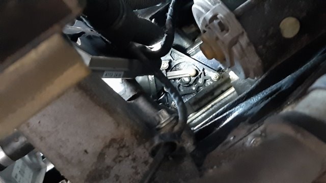

ich habe einen 213CDI bei dem sich an der Getriebeunterkante bernsteinfarbige Flüssigkeit sammelt.
Den Motor und das Getriebe habe ich schon mit x Dosen Bremsenreiniger sauber und trocken. Fahre ich eine halbe Stunde hängen unten wieder paar Tropfen bzw ist bisserl was verteilt. Danach säubere ich wieder. Das Spiel hatte ich nun schon x mal gemacht. Nur finde ich kein Leck.
Alle Flüssigkeitsstände sind ok und unverändert.
Ich gehe mal von Kühlwasser aus, weil Öl sicher schwarz, dreckig, usw wäre.
Was ich entdeckt habe ist ein Bauteil, linke Motorseite, von unten an der dreieckigen Form zu erkennen, mit schwarzem kugelförmigem Kunststoffbauteil vorne angeflanscht (siehe Bilder). Das waren die einzigen Stellen an dessen Unterseite nass war und Tropfen hingen.
Ich habe keinen blassen Schimmer was das für Bauteile sind, ob die undicht sein könnten oder ob die Flüssigkeit von noch weiter oben kommt (Zylinderkopfdichtung vielleicht?).
Bin über jeden Tip froh.
VG Armin
VG Armin

bernstein könnte bremsflüssigkeit sein..alter indianertrick: einfach mal mit der fingerspitze nen tropfen abnehmen und ablecken..versuch macht kluch..beim ersten mal ne flasche cola zum nachspülen parat halten
Re: 213 CDI Getriebe unten nass, Lecksuche
Ok, Bremsflüssigkeit wäre ne Idee. Das mit dem Indianertrick lass ich mal, dazu kenne ich die verschiedenen Geschmacksrichtungen zu wenig und außerdem vertrage ich kein Cola.

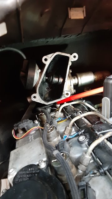

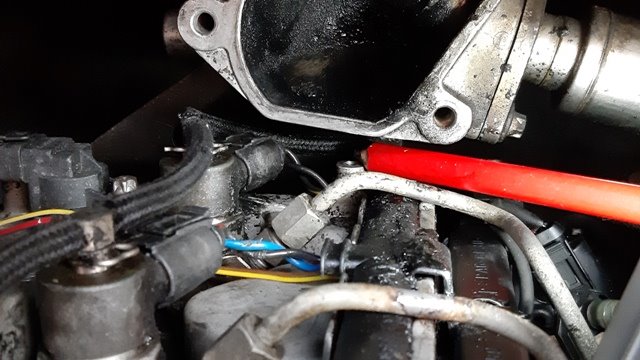

Hab das Leck gefunden. Nachdem ich mich mit zwei Kollegen beratschlagt hatte haben wir uns auf Geschmacksrichtung Diesel festgelegt. Dann hab ich mich auf Diesel-Lecksuche gemacht, die oberen Deckel am Moter abgebaut, laufen lassen und gesehen, dass der hintere schwarze Schlauch vom hinteren Injektor weg nass war und tropfte.

Leckölleitung defekt/ Schlauch spröde.
Bei einem Fahrzeugalter von über 10 Jahren tippe ich auf "Schlauch spröde". Einfach ein paar Meter kaufen und alle ersetzen. Bin da vor Jahren mal einem Motorbrand entkommen, da hat es im Motorraum penetrant nach Benzin gerochen. Hätte nicht viel gefehlt, und wäre es runter auf die Zylinder getropft.
