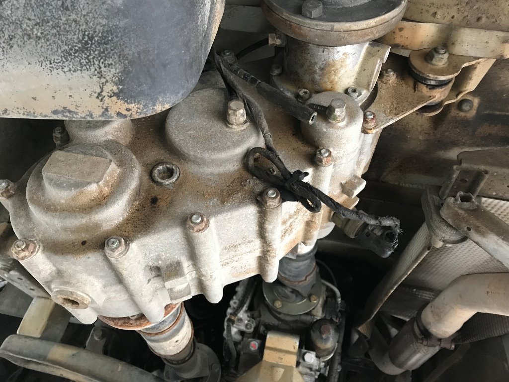

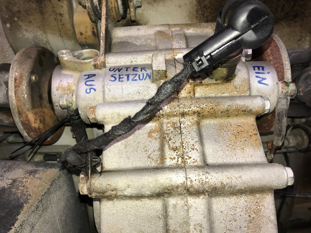

Meinst Du diese beiden Tüllen?
Re: Untersetzung schaltet sich nicht mehr aus.
Zur Klarstellung, auf Bild 1 sehe ich den Flansch der Getriebeausgangsseite zur HA, in Bild 2 den Flansch der Getriebeeingangsseite vom Motor.
Genau, die beiden gehören zu der Schaltgabel des Untersetzungsgetriebe. Da sind auch noch zwei andere, nicht im Bild, die für die Schaltgabel der Allradzuschaltung zuständig sind. Ich kann leider nicht schreiben, welche Seite zu-, und welche Seite die Untersetzung abschaltet.
Wenn die Tüllen nicht vertrocknet sind, sehen sie gut aus. Prüfe sie auf Risse. Gleiche Tüllen müssen sich noch am anderen Ende der Leitung auf der Ventilseite finden lassen.

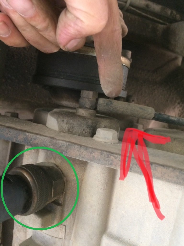

Das Teil im grünen Kreis ist der Anschluss für den Rückmeldeschalter der eingeschalteten Untersetzung.
Rückmeldeschalter Untersetzung

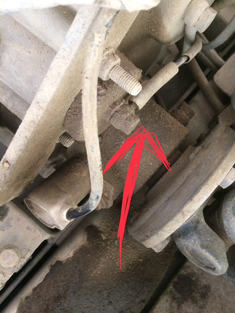

Meinst Du die Schraube wo mein Finger, bzw entfernt der rote Pfeil drauf deutet... Ich möchte das morgen früh versuchen. Heute fressen einen gerade die Mücken...
florimoser hat geschrieben: 04 Jul 2019 17:12Meinst Du die Schraube wo mein Finger, bzw entfernt der rote Pfeil drauf deutet
Jeweils die Schraube, an der der Schlauch mit der Tülle angeschlossen ist. Das ist eine Hohlschraube, durch der das Vakuum den Kolben im Getriebe bewegt. Der Knubbel, an dem die Tülle drauf steckt, ist zweiseitig mit einer Unterlegscheibe abgedichtet, also beim Abschrauben aufpassen und nicht verlieren. Anstatt eines Schraubendrehers würde ich lieber einen Kunststoffstab verwenden, dann sind Kratzer weniger wahrscheinlich.
Bei dem in Fahrtrichtung vorne angeordneten Anschluss kannst du die Schaltgabel nach hinten drücken, bei dem gegenüberliegenden, auf der Rückseite angeordneten Anschluss dementsprechend nach vorn. Du solltest vorn beginnen und die Schaltgabel nach hinten drücken. Wenn ich das Schaubild richtig interpretiere, verbindest du damit die Eingangswelle mit der Ausgangswelle HA. Wenn du die Schaltgabel nach vorn drückst, verbindest du die Eingangswelle mit dem lose auf der Welle sitzenden Schaltrad. Das wirkt dann über zwei weitere Getrieberäder auf der Zwischenwelle auf das Rad der Ausgangswelle.
