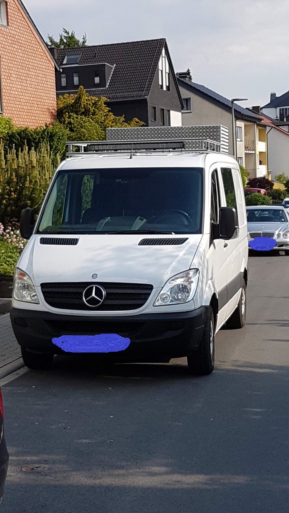

Ausgiebig im Urlaub getestet. Daher erst jetzt die Rückmeldung. Es wurde eine 480 Watt Lichtleiste ohne Straßenzulassung als Arbeitsleuchte verbaut.
Haben hier für die Zuschaltung zum Fernlicht hier abgegriffen:
Und dieses KFZ-Relais angeschlossen: https://www.amazon.de/gp/product/B01IVO ... UTF8&psc=1
Und zwei von diesen Schaltern verbaut: https://www.ebay.de/itm/2x-MINI-WIPPSCH ... 2749.l2649
1. Schalter komplett an und aus
2. Schalter für Zuschaltung zum Fernlicht. Mit dem Hinweis (Auflkeber): Nur Offroad zu benutzen!
Sprinter 316 CDI; Bj2012; L1H1; 5-Sitzer; Klimatronic; AHK; Alu-Felgen; WoMo; Solar300W; VotronicTrible; Wasserstandheizung Binar 5S; ...

Hallo Olaf,
mittlerweile habe ich das ebenso Realisiert. Abgegriffen, Relais, Schalter und "Licht aus, Spott an" :mrgreen:
