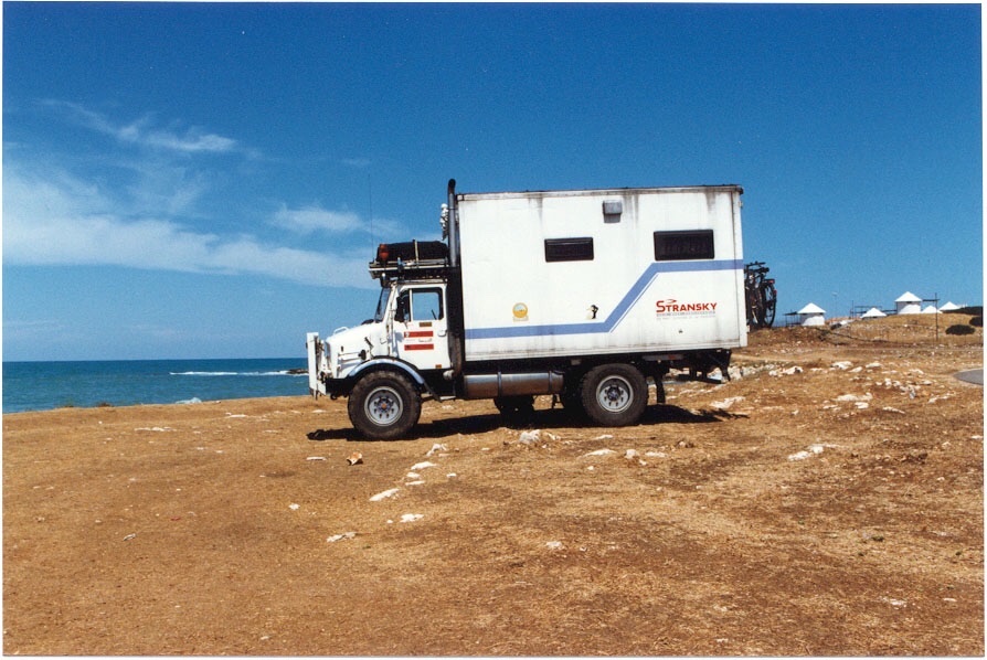

Wenn man den Wetterprognosen glauben darf, dann droht der nächste Jahrhundertsommer....daher überlege ich, mein graphitgraues Sprinterdach entweder weiss zu lacken ( zumindest im von unten nicht sichtbaren Bereich ) oder aber gem. der alten Land Rover Series mit einem Safaridach ( 2.Dachhaut auf Stegen) auszustatten. Bei Land Rover hat das sehr gut gewirkt.
Quelle: Bildsuche 2017 Internet portland(dot)craiglist(dot)org
Man könnte, ähnlich meinem Montageprozess vom Solarpanel, zwischen den Dachsicken noch weitere 1cm Aluvierkantrohre aufkleben und darauf dann eine 2.Dachhaut aus 1mm Aluminium aufkleben. So ist die Fläche hellsilbergrau(man könnte sie auch noch weiss lacken) und hat einen 1cm Unterlüftung.

Neenee, solange du mit dem Überdachten keine Solarpanele abschattest, ist das der gleiche Gedankenansatz. Einzig das "Windwummern" vom Tarp muss beobachtet und ggf. eliminiert werden. u. U. wackelt der gesamte Wagen bei einem bißchen Wind. Weil Kederleiste ist absolut winddicht und das Tarp reagiert wie ein Segel und bläht sich auf. Ein Tarp an 2 oder 3 Fixpunkten kann den Wind durch lassen, somit keinen Druck aufbauen... aber schlagen(flattern mit Wankbewegungen auf den Wagen übertragen).
Dem kann man vorbeugen, indem man die Tarp Fixpunkte am Fahrzeug flexibel befestigt... z. B. einen Häringsgummi zwischenhängen.

Um mal wieder zum Thema zurück zu kommen. Eigentlich eine gute Idee. Die zusätzliche Haut hält die Wärme vom leitenden Blech ab, und wie schon gesagt, entsteht durch Luftzug auch noch eine Kühlung. Das Ganze hat nur einen Hacken. Diese Variante der "Dämmung" funktioniert nur bei zu viel Wärme (Sonne). Soll die Dämmung auch Kälte abhalten (Winter) ist diese Variante nutzlos.
Also nur geeignet für Sommerfahrzeuge, oder als Zusatz zur inneren Dämmung an heißen Tagen.

Deswegen hieß diese Einrichtung bei Land Rover auch "Tropendach".
Schau mal hier, da geht's um ein Tropendach auf einem 711er
