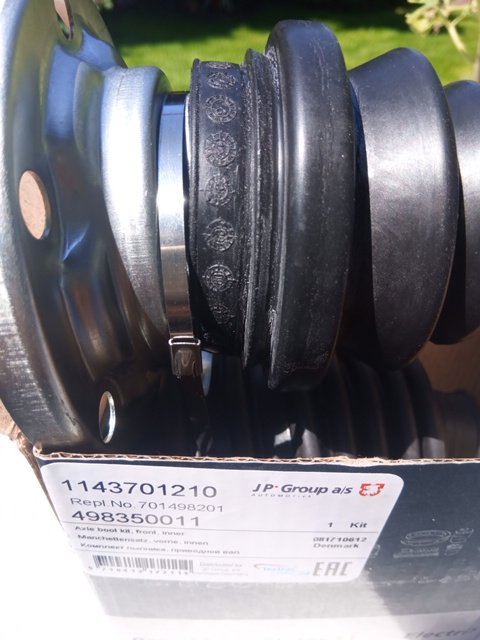

Leider auch mit dem schmalen Kabelbinder. Die Manschette von JP wird regelrecht runter gedrückt beim anziehen.
Man kann den Kabelbinder in Zeitlupe runter rutschen sehen. 🙈
