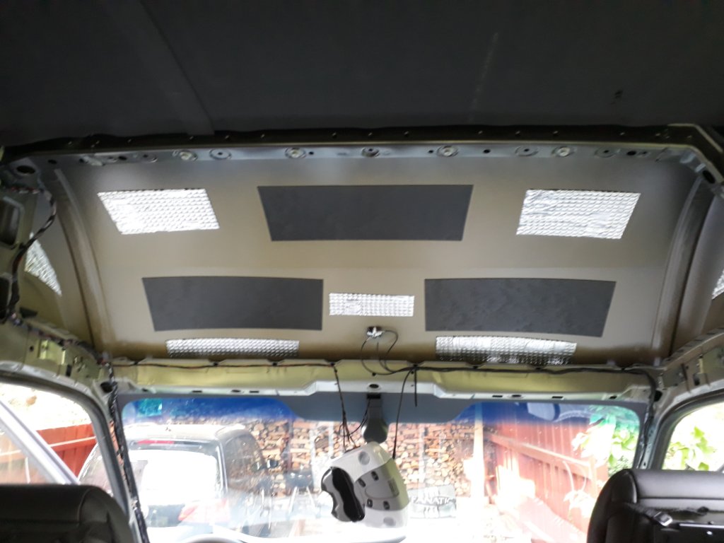

Frage an Diejenigen, die die Dachpappe im Führerhaus schonmal entfernt hatten.....laufen da innen evtl. Leitungen auf der Beifahrerseite, 4cm über dem Gummirand vom geklebten Fensterglas ?
Ich würde da gerne diesen Haken mit 2 Poppnieten befestigen und will vermeiden, extra zum Nachgucken die Dachpappe abzubauen.

Hier mal ein Bild von meinem Ausbau, vielleicht hilft Dir das ja weiter:
Ich habe zwar ein Hochdach, aber innen dürfte sich nur der Winkel der Bleche ändern, nicht der Kabelverlauf.
Da, wo Du den Haken aufgeklebt hast, müsste eigentlich noch die Blechdopplung sein, also kein Kabel.
Wenn Du den Innenspiegel und die Sonnenblenden abschraubst, so wie die A-Holmverkleidung rausklipst, müsstest Du einfach hinter die Verkleidung fassen können, ohne alles rauszubauen.
Viel Erfolg.

Surfsprinter: wir haben den H2 - Exilanciennebière den flachen! Man sieht bei deinem ja schon die Kabelbäume der A-Säule & die C-Schienen Vertiefung. Ich wäre mit Bohren anseits der C-Schienen-Nut vorsichtig.

Danke, Surfer, sollte da oben dann wohl kein Problem sein....werde ich morgen mal zwei Löcher reinbohren...
Obwohl, wenn ich so fühle, wie warm die ungedämmte Fahrerkabine durch die Dachpappe wird, werde ich die restlichen 2m Armaflex wohl doch noch da verbraten. Dazu muss natürlich die Dachpappe weg....das mache ich aber irgendwann später im Jahr...eine weitere Möglichkeit wäre, den von unten nicht sichtbaren Teil des Dachs weiss zu lacken oder zu folieren....
