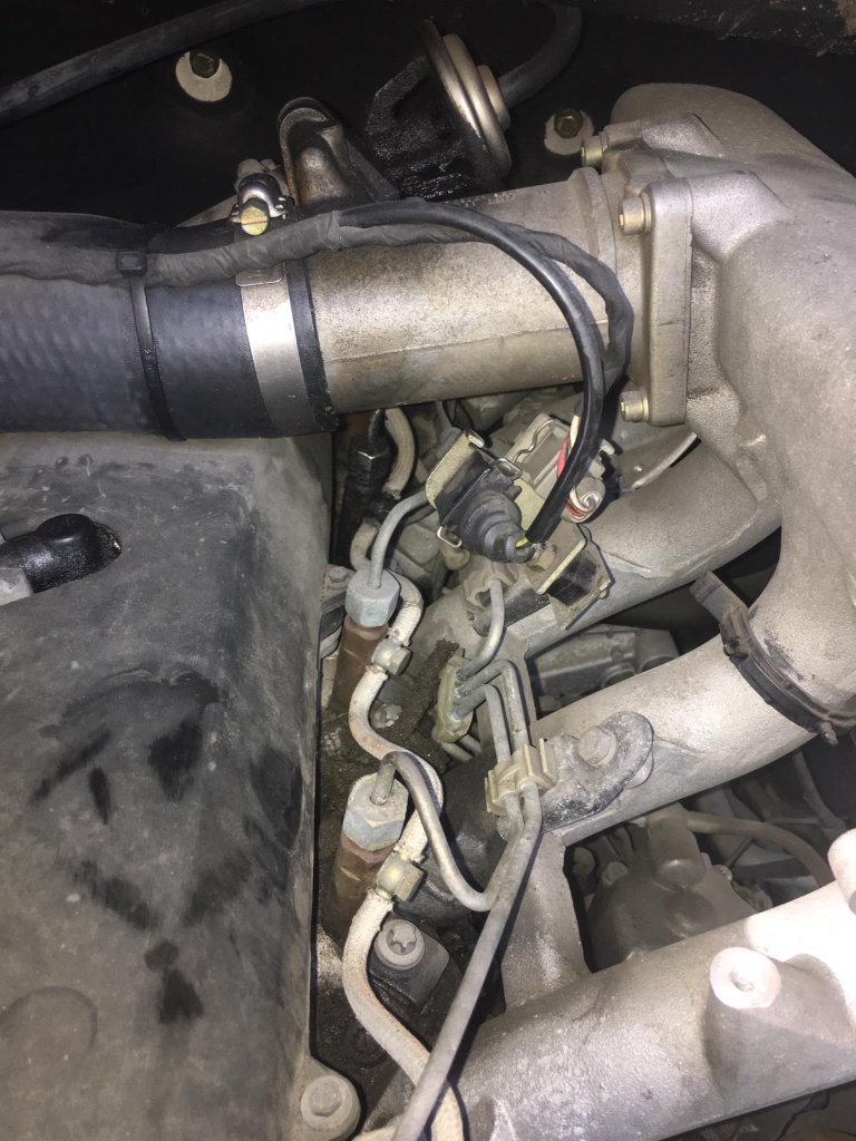

Liebe Forumsmitglieder,
wir sind gerade mit Freunden in der Pfalz unterwegs und der James Cook auf Sprinter Basis Baujahr 1996 mit 93000 km unserer Freunde zieht nicht mehr richtig. Jetzt haben wir mal in den Motor geschaut bzw auf den Motor und festgestellt, dass der 4. Injektor total verölt ist. Direkt darüber ist ein Teil, was ich nicht genau identifizieren kann und da hängt auch Öl dran. Meine Vermutung ist, dass der Leistungsverlust und das laute Klackern des Motors auf den defekten Injektor zurückzuführen ist. Gibt es dazu hier im Forum Erfahrung bzw Hinweise? Am Freitag sind die Freunde wieder in Bonn und haben schon einen Termin bei der Werkstatt. Es ist jedoch immer zielführend, wenn man da schon mal gewisse Vermutung äußern kann. Ich danke euch für eure Unterstützung und Grüße aus der Pfalz, Jörg

Hier habe ich noch ein Foto. Ich glaube man sieht deutlich den verschmierten Injektor und darüber das Teil was mindestens genauso stark verölt ist.
Wäre cool, wenn einer von euch einen Hinweis für mich hat.
Gruß aus Bonn, Jörg

Da ist wohl das Abgasrückführventil "durch" , oder es sind die Schrauben / Dichtung raus :roll: Keine große Sache !

hier eine kurze Rückmeldung zum Turbo Problem. Es war die Unterdruckdose, die den Turbo versorgt und da war was gebrochen. Glücklicherweise gibt es das als Ersatzteil bei Mercedes und es war nicht der ganze Turbo fällig.
Auch die Membran der Abgasrückführung wurde ausgetauscht.
