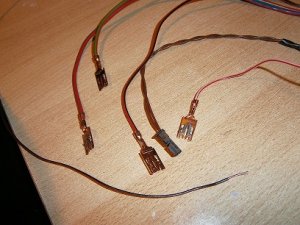

Kann mir einer sagen wie diese Stecker vom Sicherungskasten Sprinter NCV3 ?
Finde im Netz leider nichts darüber
Wie heißen diese Stecker ?

Wie lautet die Frage vollständig?
Edit: Ach, die Bildunterschrift sagt es: Wie heißen sie... Kannst du mal Detailfotos machen und die Maße nehmen? Dann kannst du bei TE Connectivity nach den richtigen Bezeichnungen suchen. Vermutlich handelt es sich um Kontakte der Serien "Timer", "Micro Timer" oder "Power Timer".

Danke für die Schnelle antwort , unter Timer finde ich leider nichts
Re: Sicherungskasten
Unter dieser Suchanfrage bekommst du eine ganze Reihe Kontakte der Serie "Power Timer" angezeigt. Nur das Teil aus deinem Detailfoto ist mir unbekannt. Es scheint mir ein spezieller Kontakt zu sein, der in ein bestimmtes Gehäuse passt, um dort Kfz-Sicherungen einzustecken.
Jan1 (18 Dez 2021 06:12)

Vanagaudi hat geschrieben:Unter dieser Suchanfrage bekommst du eine ganze Reihe Kontakte der Serie "Power Timer" angezeigt. Nur das Teil aus deinem Detailfoto ist mir unbekannt. Es scheint mir ein spezieller Kontakt zu sein, der in ein bestimmtes Gehäuse passt, um dort Kfz-Sicherungen einzustecken.
Ja genau der Stecker ist im Sprinter im Sicherungskasten verbaut, aber auch in der A-Klasse auch .

Servus,
ich nen die Dinger einfach Sicherungshalter :mrgreen:
Gibt es einfach, zweifach oder dreifach auch für verschiedene Kabelquerschnitte.
Hoffe das hilft weiter

Der Spaß wird aber nicht günstig:
1x Kontaktfeder: A008 545 79 26: 1,39 Euro zzgl. MwSt (Stand: 06/2016)
Gibt es auch im Kfz-Zubehörhandel, einfach mal nach der Sachnummer suchen. Wird trotzdem nicht viel billiger.

Vanagaudi hat geschrieben:Der Spaß wird aber nicht günstig:
:shock: oh, so teuer :?: ich hab da von jeder Sorte glaub ich 20 Stück organisiert, das wären ja über 100 € :shock: :mrgreen:
Und die .... 79 ... ist auch noch die Einfachste :mrgreen:

hljube hat geschrieben: 10 Aug 2018 23:00 Ich grab das nach heutiger Recherche nochmal aus für später Suchende:
Die Kontaktfedern zum Einbau in die Vorhandenen Sicherungshalter in der Sitzkiste gibt es auch wie bereits von Nightliner angemerkt günstiger bei anderen Herstellern / Händlern.
(Bspweise bei Ebay für 3,5€ übern Tisch gezogen worden, Matthies Autoteile 37ct inkl.)
Das ganze läuft unter dem Begriff GSK Steckverbinder. Habe die sowohl bei Würth, Herth&Buss sowie von LEAR (hier nur MB Teilenummer) gefunden. Ich beschränke mich dabei auf die Einpolige Variante.
Soweit gefunden nun mal die Artikelnummern zum Suchen im Netz oder beim örtlichen Teilehändler:
Leitung 0,35-1,0mm²
  • MB / LEAR: A0085458326
    Würth: n.g.
    Herth & Buss: 50251453
Leitung 1,5-2,5mm²
  • MB / LEAR: A0085458126
    Würth: 0558719102
    Herth & Buss: 50251470
Leitung 2,5-4,0mm²
  • MB / LEAR: A0085457926
    Würth: 0558719103
    Herth & Buss: 50251471
Leitung 4,0-6,0mm²
    Würth: n.g.
    Herth & Buss: n.g.

Beschreibung von Lear:
Steckverbindersysteme für Flachsicherungseinsätze
Das GSK-Steckverbindersystem dient dem Kontaktieren von Flachsicherungseinsätzen gemäß DIN 72581. GSK-Kontakte liegen in 1-, 2- und 3-poliger Version vor mit einem Crimpanschluß. GSK-Strombrücken (ohne Crimpanschluß) bestehen aus einem GSK-Kontakt mit 2 oder 3 Nachsteckplätzen für Stromabgänge mit GSK-Crimpkontakten. Gehäuse für GSK-Kontakte, auch kombiniert mit GSK-Strombrücken sind für den Einsatz von 1, 2, 4 oder 9 Flachsicherungen ausgelegt. Alle Gehäuse verfügen über Sekundärverriegelungen. Die 4- und 9-fachen Gehäuse sind fertig bestückt mit Strombrücken erhältlich. Verwechslungsfreies Nachbestücken mit GSK-Kontakten erfolgt mit Hilfe von Strompfadkodierungen.
Eigenschaften
  • Stahlfeder für dauerhaft hohe Kontaktkraft und sicheres Verrasten im Gehäuse
  • unverwechselbares (kodiertes) Nachbestücken mit Strompfadkodierungen.
Einsatz
  • zum Kontaktieren von Flachsicherungen gemäß DIN 72581
  • zur Absicherung von Kfz- Nieder- bis Hochstromverbrauchern
Kontakte
  • mit Stahlfeder - 1- bis 3-polig mit Crimpanschluß
  • Strombrücke (ohne Crimpanschluß) mit einem GSK-Kontakt und 2 oder 3 Nachsteckplätzen.
Gehäuse
  • alle mit Sekundärverriegelungen
  • Steckplatznummern für Sicherungen aufgedruckt
  • für 1, 2, 4 oder 9 Flachsicherungen
Edit: Firmenname korrigiert

Schande über mein Haupt, da ist mir wohl beim Kopieren der Nummern zu später Stunde etwas durcheinander gekommen.
Der geneigte Leser hätte das aber auch gerne mal beanstanden können.
Leitung 0,35-1,0mm²
Würth: n.g.
Leitung 1,5-2,5mm²
Würth: 0558719102
Leitung 2,5-4,0mm²
Würth: 0558719103
Leitung 4,0-6,0mm²
Würth: n.g.
Herth & Buss: n.g.
Die Nummer bei Leitung 4,0-6,0mm² hätte da nicht stehen dürfen. Diese Größe habe ich nach heutiger nochmaliger Recherche nicht als Einzelkontakt gefunden.
Was ich gefunden habe ist ein Katalog von LEAR, wo die Angebotenen Teile mit Spezifikationen auf Seite 227 beschrieben werden.
Nur die 2- und 3-Fach Feder ist in der Größe 4-6mm² zu bekommen laut Katalog.
Ich hoffe hier ist keinem durch die Fehlinformation ein größerer Schaden entstanden.

Der Übersichtlichkeit halber hier mal die Gesamtaufstellung von Vanagaudi aus einem anderen Thread.
Ich habe die Teilenummern für die Kontaktfedern des Sicherungsblock F55 zusammen getragen. Hersteller der Kontaktserie GSK ist die Firma LEAR Corporation GmbH, auch bekannt unter dem Kützel G+H, mit dem Produktionsstandort Remscheid. Am günstigen wird man die Kontakte vermutlich über Herth + Buss beziehen können, die jedoch nur an den Fachhandel liefern. Man wird die Kontaktfedern also beim örtlichen Kfz-Teilehändler bestellen müssen, wenn sie nicht zufällig vorrätig sind.
Sicherungshalter über Mercedes Benz Ersatzteilvertrieb:
A 008 545 7926 Kontaktfeder Sicherungsblock F55; 1-fach 2,50-4,00 mm² GSK
A 008 545 8226 Kontaktfeder Sicherungsblock F55; 2-fach 0,50-1,00 mm² GSK
A 008 545 8026 Kontaktfeder Sicherungsblock F55; 3-fach 1,50-2,50 mm² GSK
A 008 545 7826 Kontaktfeder Sicherungsblock F55; 3-fach 4,00-6,00 mm² GSK
Sicherungshalter der Firma LEAR Corporation GmbH, Remscheid:
26930.306.009 Kontaktfeder Sicherungsblock F55; 1-fach 0,35-1,00 mm² GSK
26932.306.009 Kontaktfeder Sicherungsblock F55; 1-fach 1,50-2,50 mm² GSK
26940.306.009 Kontaktfeder Sicherungsblock F55; 1-fach 2,50-4,00 mm² GSK
26931.306.009 Kontaktfeder Sicherungsblock F55; 2-fach 0,50-1,00 mm² GSK
26933.306.009 Kontaktfeder Sicherungsblock F55; 2-fach 1,50-2,50 mm² GSK
26935.306.009 Kontaktfeder Sicherungsblock F55; 2-fach 4,00-6,00 mm² GSK
26934.306.009 Kontaktfeder Sicherungsblock F55; 3-fach 1,50-2,50 mm² GSK
26936.306.009 Kontaktfeder Sicherungsblock F55; 3-fach 4,00-6,00 mm² GSK
Sicherungshalter über Würth:
0558719102 Kontaktfeder Sicherungsblock F55; 1-fach 1,50-2,50 mm² GSK
0558719103 Kontaktfeder Sicherungsblock F55; 1-fach 2,50-4,00 mm² GSK
Sicherungshalter über Herth + Buss (bzw. lokalem Kfz-Ersatzteilhandel):
https://herthundbuss.com/online-katalog/
50251453 Kontaktfeder Sicherungsblock F55; 1-fach 0,35-1,00 mm² GSK
50251470 Kontaktfeder Sicherungsblock F55; 1-fach 1,50-2,50 mm² GSK
50251471 Kontaktfeder Sicherungsblock F55; 1-fach 4,00-6,00 mm² GSK
50251454 Kontaktfeder Sicherungsblock F55; 2-fach 0,50-1,00 mm² GSK
50251472 Kontaktfeder Sicherungsblock F55; 2-fach 1,50-2,50 mm² GSK
50251455 Kontaktfeder Sicherungsblock F55; 2-fach 4,00-6,00 mm² GSK
50251474 Kontaktfeder Sicherungsblock F55; 3-fach 1,50-2,50 mm² GSK
50251456 Kontaktfeder Sicherungsblock F55; 3-fach 4,00-6,00 mm² GSK
Zuletzt geändert von hljube am 03 Mai 2019 19:08, insgesamt 1-mal geändert.
Meines Erachtens stimmt diese MB - Nummer nicht. Habe die beim :) geordert, die sind aber definitiv nicht für 6mm2 Litzen geeignet, max 1,5mm2 passen da rein.
Kann natürlich auch sein, dass mein :D oder der Lagerist sich vergriffen haben.
Also beim Ordern explizit Nachfragen und absichern!
Ich versuche mal, ob ich eine 6er Endhülse überstülpen und so doch eine 6er Litze vercrimpen kann
