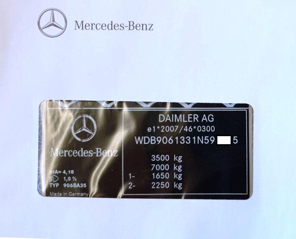

Beitrag von benjamin »

Re: Zuglasterhöhung
benjamin hat geschrieben: 30 Apr 2019 23:26Typenschild (neu) für Sprinter 3500kg Anhängelast (WDB9061331N59XXX5).jpg
Moment,
  • 3500 kg ist die maximal zulässige Gesamtmasse des Zugfahrzeugs
  • 7000 kg ist die maximal zulässige Gesamtmasse des gesamten Zugs
Daraus die maximal mögliche Anhängelast zu schließen wäre nicht ganz richtig. Zwar ist mindestens eine Anhängelast von 3500 kg notwendig, um auf die maximal zulässige Zuggesamtmasse zu kommen. Aber es könnten ebenso gut 4000 kg zulässige Anhängelast sein, dann aber nur mit einem Zugfahrzeug, das bei angehängten 4t nur 3t auf die Waage bringen darf. Solche Konstellationen sind durchaus an der Tagesordnung.
