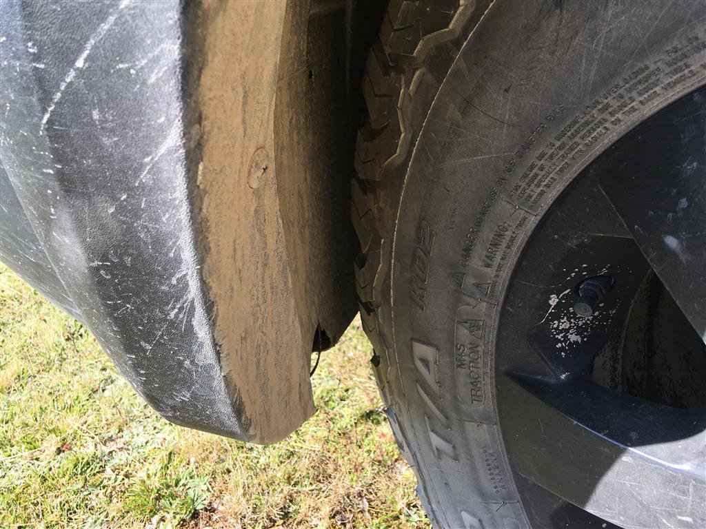

Passen die Standardfelgen mit ET62 denn am Sprinter 313CDI 4x4 von 2009? Hab so oft was von schleifen beim vollen Lenkeinschlag gelesen.
Kann man in dem Fall auch einfach eine Felge mit ET54 nehmen oder ist das problematisch?

Re: Erfahrungen/Empfehlung gesucht zu AT Reifen und Größe
Hallo Idefix_MB,
ich habe die von dir angesprochene Konstellation:
Baujahr 2008, 4x4, ET62, 245/75-16 - und da schleift sich nix
Beim 4x2 soll es angeblich schleifen ...
245/75-16 mit ET62 schleifen beim 4x2 definitivBeim 4x2 soll es angeblich schleifen ...
245/75-16 mit ET62 schleifen beim 4x2 nur mit vb cooilsprings, konis, und dem verstärkten querblatt nicht.Rosi hat geschrieben: 08 Apr 2019 17:49245/75-16 mit ET62 schleifen beim 4x2 definitivBeim 4x2 soll es angeblich schleifen ...![]()
hab es in obiger reihenfolge nach durchprobiert. dann geht es sich knapp, auch beim einfedern aus.

AT Reifen und Größe
Der Reifen bzw. dessen Profil ist ebenfalls sehr wichtig, denn meine MICHELIN Alpine WR (anderer Größe) schleifen, CONTI LX² hingegen nicht. Allerdings montiere ich 255/60R18 auf 8x18 ET50. 8,5x18 ET50 schleifen wiederum. Ferner wies bereits jemand darauf hin, daß die BF-Goodrich T/A KO2 weniger Profil hätten, als dessen Vorgänger und ich kann bestätigen, daß es weniger Profil ist, als beim MICKEY THOMPSON Baja STZ vermeintlich selbiger Dimension.245/75-16 mit ET62 schleifen beim 4x2 nur mit vb cooilsprings, konis, und dem verstärkten querblatt nicht.
