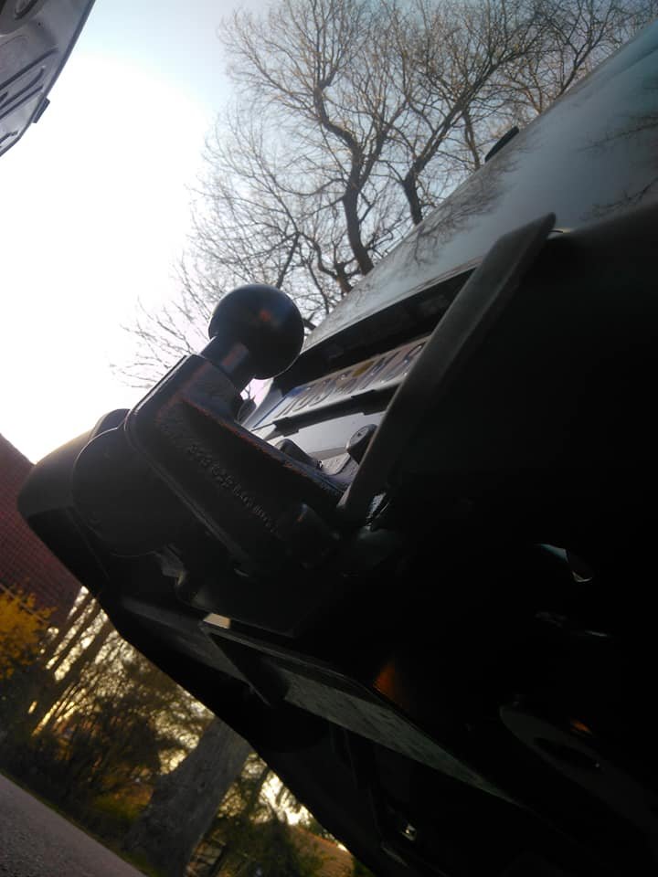

Moin,Almaric hat geschrieben: 17 Nov 2018 20:15Sehr gut, danke. Rein optisch finde ich dieses einseitige "Trittchen" ja relativ hässlich. Ich benötige es auch nicht zwangsweise, wobei es ja schon praktisch ist.v-dulli hat geschrieben: 17 Nov 2018 09:21 Der kleine Auftritt ist nur geschraubt und kann an der originalen AHK sogar, für relativ kleines Geld, nachgerüstet werden - habe ich am Sprinter meines Bruders auch gemacht.
Nachdem ich mal gefragt hatte ob der Tritt ab Werk demontierbar ist hab ich dann letzte Woche rein zufällig beim Freundlichen mal einen Sprinter mit eben diesem Tritt stehen sehen...mein Wägelchen soll ja erst nächsten Monat kommen.
Rein optisch finde ich das gruselig und vor allem steht das Ding viel zu weit ab - der Haken selbst steht meine ich auch weiter ab, als bei meiner nachgerüsteten Hängerkupplung von Bosal. Dieses Modell hier an dem neuen Sprinter kommt von Westfalia. Na mal sehen. Bei den engen Löchern wo ich gelegentlich mal rein muss da zählt jeder Zentimeter beim Einparken und da ist besonders der Tritt schon hinderlich. Wollte nur mal ein Bild davon einstellen.
Gruß,
Marcel

Bei meinem 906er habe ich eben diese "Längsträgerverstärkung" nicht, darf daher laut Freundlichem nur max. 2t ziehen, obwohl die Hängerkupplung von Bosal die ich dran habe auch bis 3,5t könnte. Die Verstärkung am Rahmen wäre wohl für die Hängerkupplungen mit einer höheren Anhängelast gedacht. Soweit meine Infos zum 906er.
Beim neuen 907er (übrigens jeweils Kasten) hatte mich das auch schon stutzig gemacht, dass man selbst bei Vorrüstung automatisch im Konfigurator die Längsträgerverstärkung mit drin hatte. Grundsätzlich habe ich das aber begrüßt, man weiss ja nie was man nochmal anbauen will. Mein Neuer hat dann den Haken direkt ab Werk verbaut, zwar "nur" die 2,8t Version in "geschraubt" mit dem tollen Trittbrettchen, aber die Längsträgerverstärkung habe ich ebenfalls. Wobei sich glaube ich die 2,8t Version von der 3,5t Version gar nicht unterscheidet was die Anhängerkupplung selbst betrifft. Da kann ich was zu sagen sobald ich meine neue Kiste habe und den D-Wert sehe. Der D-Wert von der Westfaliakupplung auf meinem Bild oben lag meine ich auch bei 20,irgendwas. Unterschiede zwischen 2,8t und 3,5t sind wohl eher beim Auto selbst wie z.b. kürzere Hinterachsübersetzung. Vielleicht kann ich in einem Monat Genaueres dazu sagen...

das ist meine Variante, 2,8t Kupplung mit durchgehendem Heckauftritt
geht alles.
geht alles.

Re: Details
Wobei die Anhängerkupplung auf dem Bild vom Michael erstmal der auf meinem Bild seeehr ähnlich sieht. Sieht eher aus als ob der Tritt da mehr oder weniger drumherumgebastelt wurde und man nur die Steckdose versetzt hat. Vielleicht macht der Michael ja noch ein Bild von unten, dann kann man vielleicht den normalen Träger der Hängerkupplung erkennen
Und dann müsste es eigentlich auch möglich sein die paar ergänzenden Halter und den Plasteüberzug nachzurüsten wenn es das Originalteil sein soll.

Bilder von unten, gern Almaric
ist die gleiche AHK wie auf deinen Bildern 2,8/3,0t, die olle schwarze Trittstufe hab ich abgeschraubt und in die Tonne geworfen. und dann die Teile Trittbrett MA906 520 06 31 und Verkleidung MA907 885 12 00 / 9K83 verbaut. Die Unterkonstruktion, also das Trittbrett passt seitlich genau auf den Anhängerzug, allerdings sind dort keine Löcher zum befestigen vorhanden, ich habe Gewinde geschnitten, siehe Schrauben Außentorx. Trittbrett und Verkleidung angepasst an Haltetraverse des Kugelkopfs. Da von dem Trittbrett kaum was stehenbleibt habe ich eine Stahlverbindung unterhalb des Kugelkopf geschaffen und befestigt an den originalen Punkten der Trittbrettverkleidung, erkennbar an den VA Schloßschrauben.Steckdose umsetzen war selbstverständlich da sie unter dem Trittbrett keine Überlebenschance hat. Zu sehen auch mein LED Rückfahrlichtverbaut 4 x 72Watt
