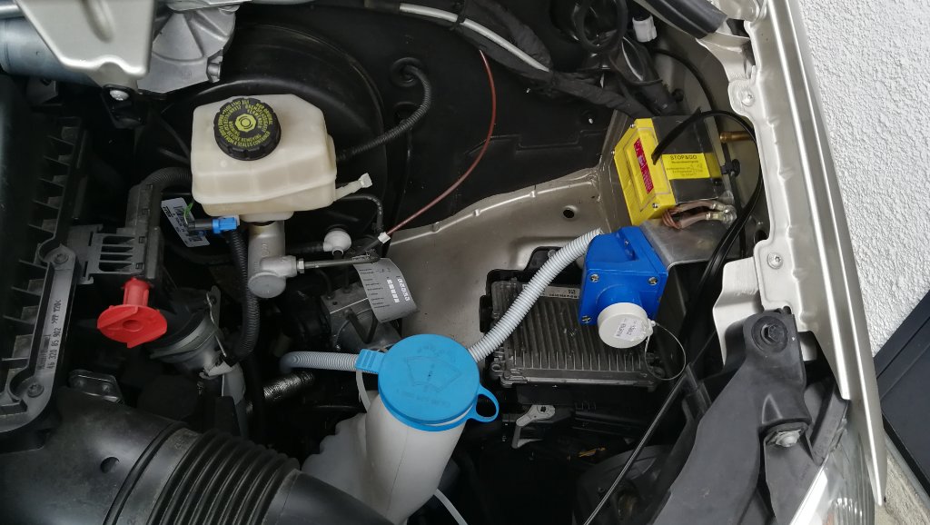

Es gibt CEE (blau) auch als wasserdichte Variante. Könnte man sich z.b. die Buchse auch im Motorraum montieren, bei Nichtgebrauch Deckel aufschrauben und gut. Nur (noch) so eine Idee...

Finde ich auch, viel besser und in der Anwendung bequemer als ein Loch in den Boden zu bohren.

Almaric hat geschrieben: 04 Apr 2019 00:18 Es gibt CEE (blau) auch als wasserdichte Variante. Könnte man sich z.b. die Buchse auch im Motorraum montieren, bei Nichtgebrauch Deckel aufschrauben und gut. Nur (noch) so eine Idee...![]()

sieht gut aus @derHenry !
