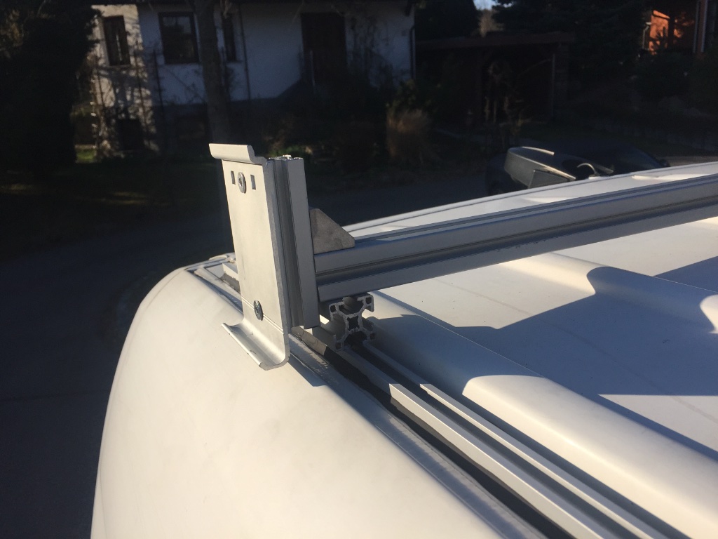

Re: Crafterausbau für 3 Personen komplett Eigenbau
So Markiese ist dran und tut wie sie soll.
Und es geht auch mit C-Schienen!!!
Thomas
Thomas
