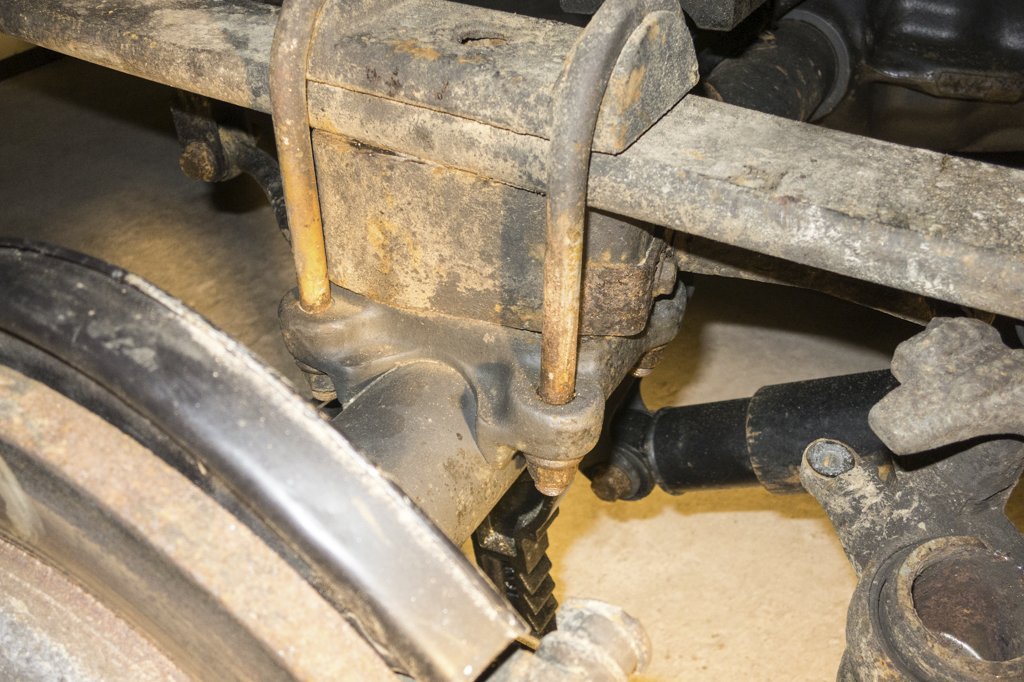

Ein paar Tage später habe ich mich dann an die Arbeit gemacht und meine Wüsten-Schäden beseitigt.
Ich hatte ja einen Ersatz-Luftfilter mitgenommen – aber irgendwie nie daran gedacht, ihn auch zu wechseln. Als ich dann zuhause den Luftfilterkasten öffnete, sah es so aus:
Als ich mich dann auf der Suche nach der Fehlermeldung der Bremse machte und die Räder abmachte, sah es hinten rechts so aus:
Irgendwo in der Wüste muss es hinten mal richtig heftig gewesen sein.
Der Klotz für die 4x4-Höherlegung war verrutscht.
Und die 14er Schraube, mit der der Stoßdämpfer oben am Rahmen befestigt ist, war abgerissen – der Stummel mit dem Gewinde steckte noch im Rahmen. Das Gummiauge oben im Stoßdämpfer liegt wohl jetzt auch irgendwo in den tunesischen Dünen …
Ich habe ja Marquart-Stoßdämpfer verbaut. Da der Stoßdämpfer erst 5000 Kilometer runter hatte, habe ich die Firma kontaktiert. Die haben mir auf Nachfrage für geringes Geld ein neues Gummiauge wieder in den Stoßdämpfer gepresst. Bei der Firma wird Service noch GROSS geschrieben – perfekt!

Hallo schöne Bilder, so sah es bei meinem 310 D bei solchen Reisen auch aus. Zu dem Bild mit dem verrutschtem Klotz, kontrolliere unbedingt die Brieden, wenn die nicht fest sitzen ist ein Federbruch vorprogrammiert. Der Herzbolzen der in der Mitte sitzt, der die Blattfeder zentriert unbedingt kontrollieren.

Hallo Hans, danke für den Tipp!wuestenhans hat geschrieben: 17 Mär 2019 12:53 Hallo schöne Bilder, so sah es bei meinem 310 D bei solchen Reisen auch aus. Zu dem Bild mit dem verrutschtem Klotz, kontrolliere unbedingt die Brieden, wenn die nicht fest sitzen ist ein Federbruch vorprogrammiert. Der Herzbolzen der in der Mitte sitzt, der die Blattfeder zentriert unbedingt kontrollieren.
Hans
Ich hab die vier Schrabuen natürlich locker gemacht und den Höherlegungsklotz wieder ordentlich im Herzbolzen paltziert.
