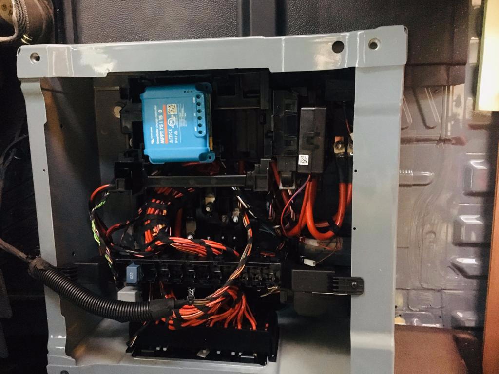

Ich brauch mal eure Hilfe...
Ich bin gerade dabei meinen neuen Sprinter auszubauen.
Habe die Zweitbatterie inclusive Anschluss für Zusatzverbraucher gleich mitbestellt.
Nun habe ich heute den Fahrersitz demontiert und bin etwas ratlos was wo hingehört....
weiß einer von euch welche Klemme direkt zur Zweitbatterie geht ( also hinter dem Trennrelais)
Mein Plan ist eine Solaranlage zu verbauen mit Victron Laderegler.
Ich würde gerne den Laderegler an die Zweitbatterie anschließen und den Strom für die Verbraucher direkt am Laderegler abgreifen.
(der hat extra einen Anschluss)
Bin für Tips dankbar.

Klemm die + Leitung von der Zweit-Batterie ab. Die Leitung am Trennrelais welche dann Stromlos wird ist es. (nachmessen)

Das dicke rote Kabel kommt von der Zusatzbatterie durch den Tunnel zum Sitzkasten an das Trennrelais.
- hier kann ich einfach einfach ein kurzes Kabel mit Kabelschuh anfertigen und an das dicke rote Kabel anschließen und das dann in den Laderegler stecken, richtig?
