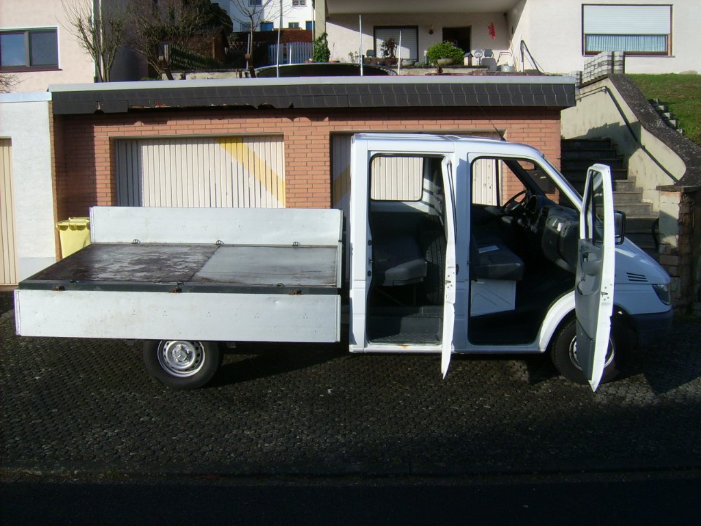

Wenigstens sind die Kriterien jetzt wo das in der Hand einer Bundesbehörde ist klar und eindeutig: Sitzplätze über drei + Ladefläche kleiner als Personentransportfläche, in Grenzfällen vom Zoll auszumessen, sonst reicht Foto-Gegenbeweis (Beispiel siehe unten) + Kastenwagen oder Fahrgestell mit Aufbau aber nicht Pickup bis 3,5 t = steuerliche Einstufung als Pkw trotz Lkw-Zulassung.
