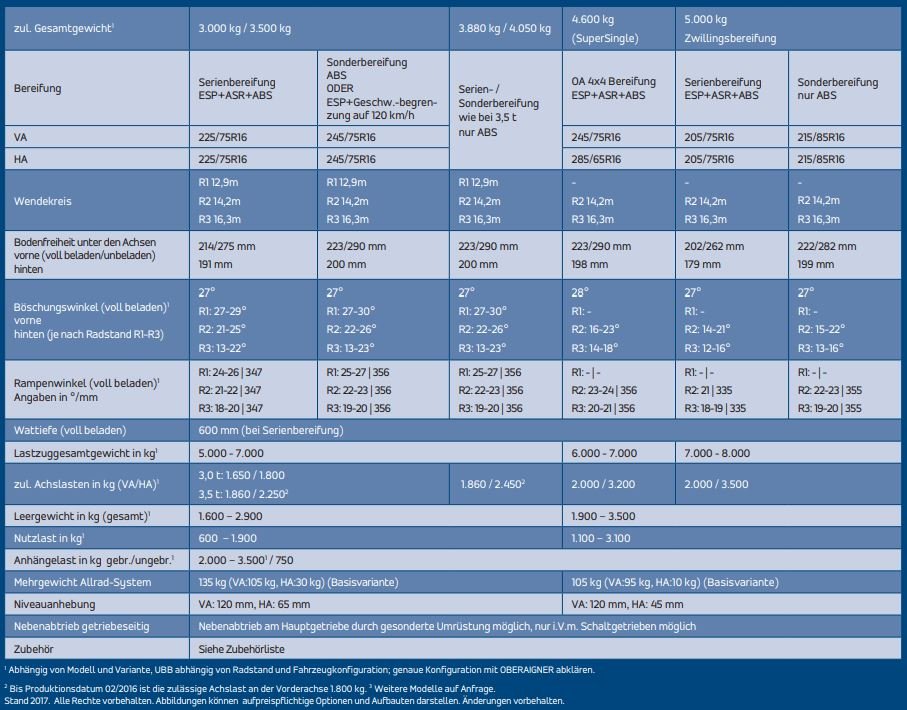

ja, so in der art. lieber würde ich ja 245 75 16 auf der vorderachse fahren. ich habe gelesen, dass zb. oberaigner genau diese kombination anbietet ohne abs, esp oder asr zu degradieren. weiss jemand ob dies mit den originalen felgen gemacht wird, oder ob oberaigner hierfür andere felgen verwendet und zb die achsübersetzung anpasst?

siehe OBERAIGNER:
