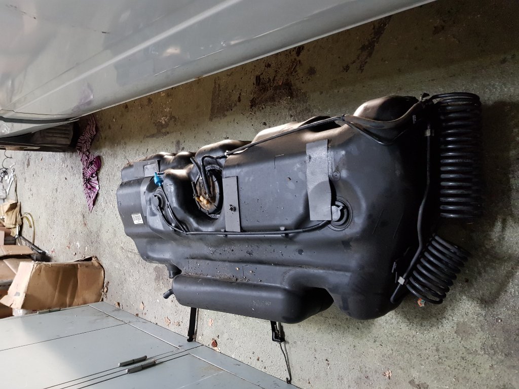

folgende Teilenummern sollten gehen:
Dieseltank:
1x Tank 100l (ab 2003 (R558539), passt nach eigener Erfahrung auch unter einen 2002er...) : A901 471 36 98
1x Tank 100l (ab 2002 (R473016) bis 2003 (R558538) ) : A901 471 34 98
1x Tank 100l (bis 2002 (R473015)) : A901 471 30 98
Wo da die Unterschiede sind, weiß ich nicht. Vielleicht in der Anzahl der Halterungen für die Rücklaufkühlspirale?
1x Tank 100l (Benziner) : A901 471 22 98
2x Spannband (ist anders): A901 470 03 40
4x Beilage (Schaumgummi oder ähnliches, kommt zwischen Tank und Rahmen (Auf Tank aufgeklebt) : A129 471 01 95
Siehe die grauen Rechtecke im Bild
