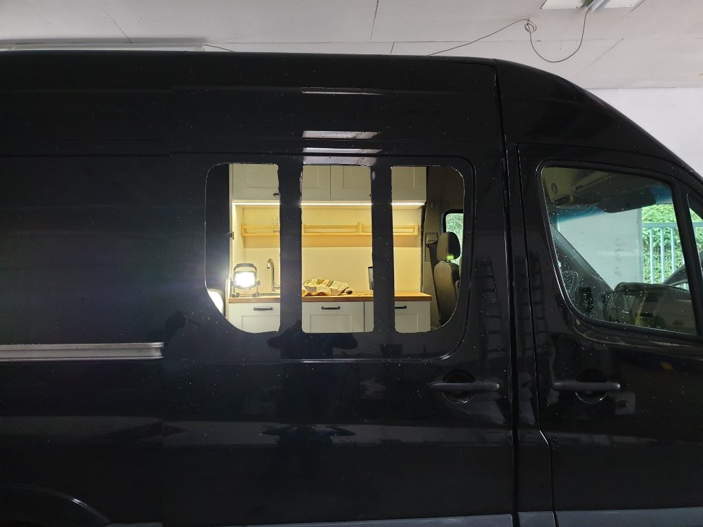

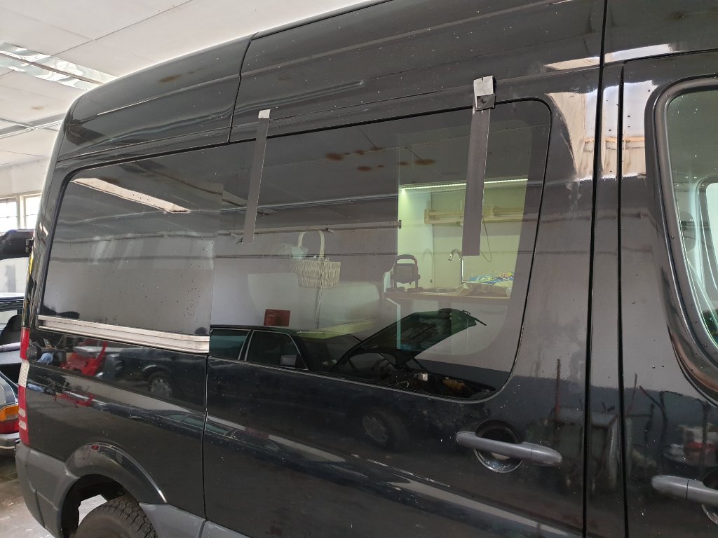

So endlich fertig mit dem seitenfenster😁war alles halb so wild !anbei Photos 👍
Hoffe es hat geklapt.
Ps. Habe einen Luftknabber genommen ging echt super👍

Super! Sieht aus, wie gekauft :;

Also ich hab bei mir noch den Scheibenabschlußgummi drangeklebt, dann sieht es aus wie gekauft :wink:
@trallalla68, sieht super aus und ist wirklich kein Hexenwerk
