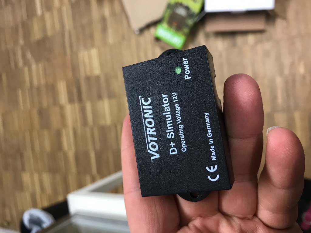

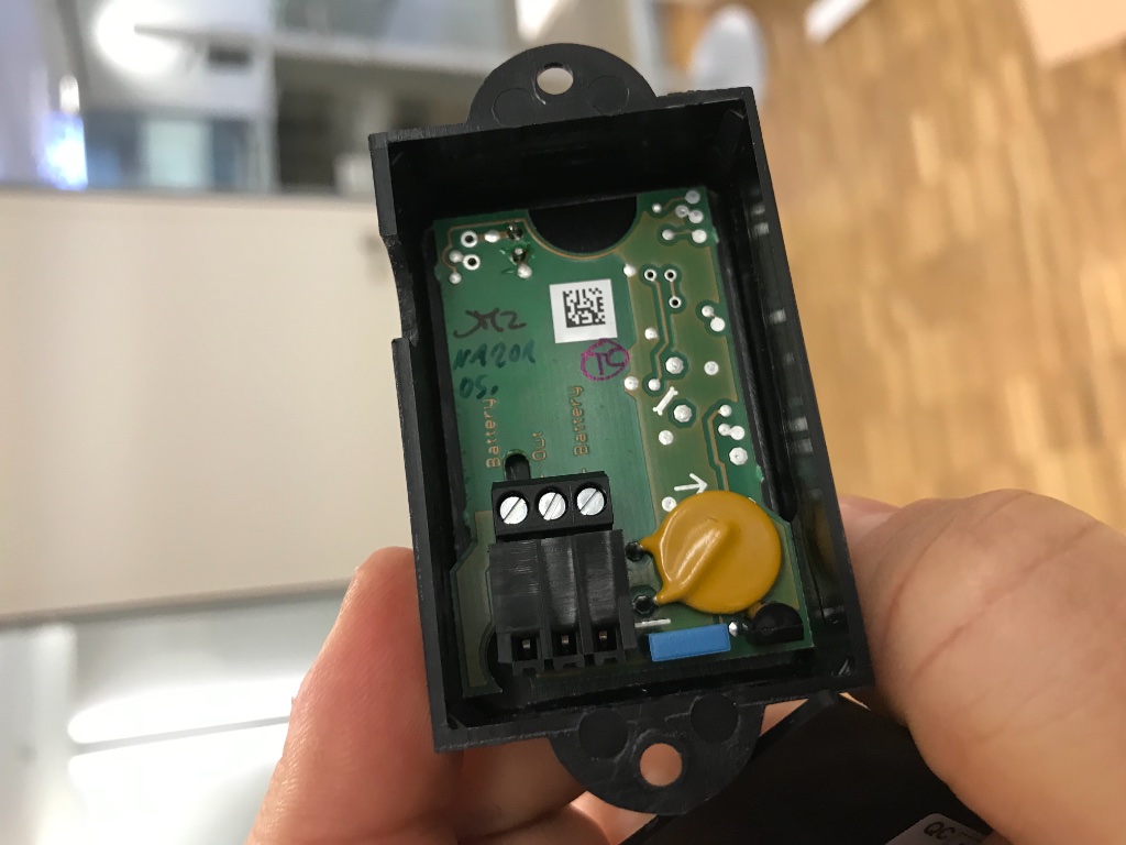

ich habe den D+ Simulator und den Schaudt Ladebooster erfolgreich eingebaut. Es ist im Prinzip recht simpel, allerdings bedeutet es einfach noch mehr Kabel als vorher. Für den D+ Simulator benötigt man 3 zusätzliche Kabel: Zur Starterbatterie Plus, zur Masse und zum Ladebooster natürlich. Außerdem muss man noch eine 2A Sicherung einbauen, die ist natürlich nicht dabei, bzw der Sicherungshalter ist nicht dabei. Da man nur 0,5 bis 1,0 qmm Querschnitte in den Simulator reinfummeln kann, habe ich mich für eine Sicherung direkt am Kabel entschieden (also diese Flachsicherungshalter).
Der Preis von 44 € ist eine ziemliche Unverschämtheit für den D+ Simulator, weil es echt nur ein kleines Plastikkästchen ist, in dem eine kleine Platine sitzt. Die Herrschaften wissen, woran (an wem) sie sich bereichern können :|

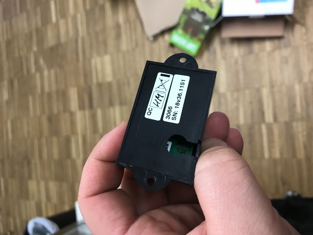

Hast du mal vom D+ Simulator ( innen ) ein Bildchen gemacht? Mich würde es mal techn. interessieren.

Hi, Ja ich habe frei Bilder gemacht vor dem Einbau. Von Einbau habe ich noch keine, aber meinen Kraut und rüben Kabelsalat will ich auch niemandem antun. Ich muss da nochmal ran und meine ganzen Kästchen usw neu bzw besser anordnen.
