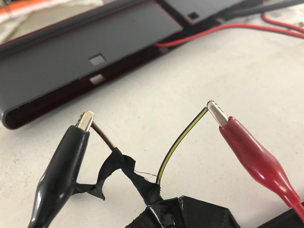

Anbei die Bilder, damit es vielleicht klarer wird.

Wenn du genau auf die Bilder schaust, dann handelt es sich um eine Kamera, die in einer Bremsleuchte integriert ist. Die Bremsleuchte ist mit zwei Adern anzuschließen, die ein wenig rot leuchten. Die Kamera über eine separate Leitung, das dicke schwarze, welches über die Ecke aus dem Bild hinaus läuft.
Ich denke, es geht hier zunächst rein um die Bremsleuchte.

Also es geht natürlich im die 3. Bremsleuchte, die in der Kamera verbaut ist.
Wie schon geschrieben worden ist, hat die Kamera selber ein separates Kabel.
Die neue 3. Bremsleuchte hat einen ganz normalen 12 Volt Anschluss. Wurde schon getestet an einer Batterie.
Die Originale MB 3. Bremsleuchte war allerdings auch eine LED Version.
Da dieses Problem aber scheinbar nicht so leicht zu lösen ist, habe ich jetzt die originale LED Leiste in die Halterung der Kamera umgebaut.
Somit sollte es eigentlich wieder gehen. Konnte es aber noch nicht testen.
