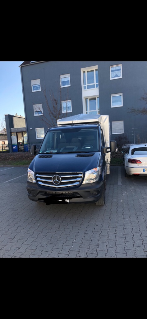

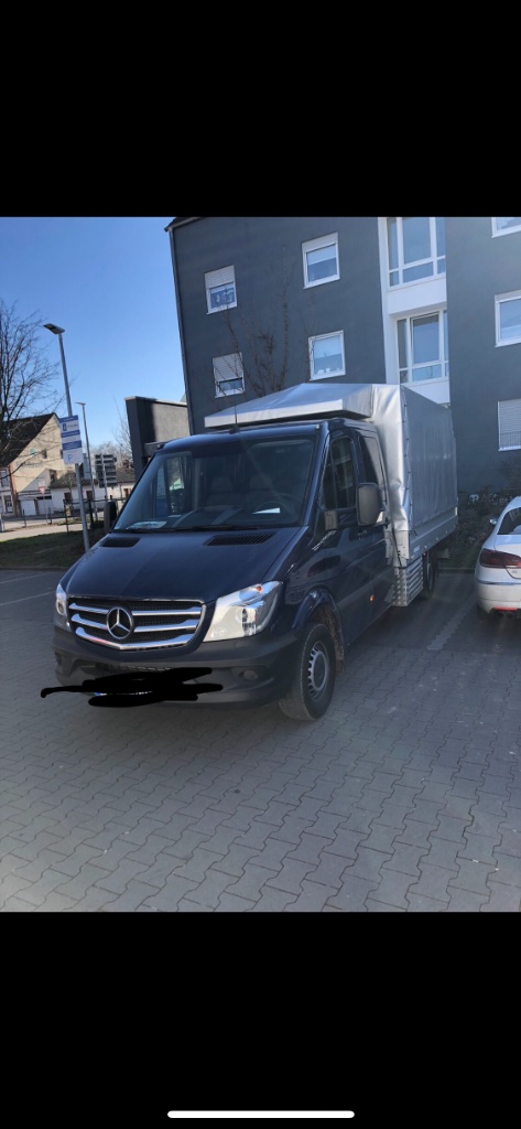

Hallo liebe Leute,
wir besitzen einen Sprinter 316 DOKA Pritsche Plane mit Schaltgetriebe. Kilometerstand liegt erst bei 5.000km.
Die Pritsche ist 3,80 m lang und 2,10 breit.
Wir haben folgendes festgestellt und zwar unser Sprinter
verbraucht um die 15-20 Liter auf Autobahn bei 120 KM/H Geschwindigkeit.
Ist dies eigentlich realistisch ?

Die Pläne ist ca vom Gestell her 2,10 hoch. Also breite ist auch bei 2,10m.

Oh :shock: dann sind 20 Liter bei 120 km/h definitiv zuviel :wink: Zusatzheizung aus? Wie fährst du, Gas on-off oder gleichmäßig evtl sogar mit Tempomat? Sollte er eigentlich nicht über 13 Ltr gehen.
