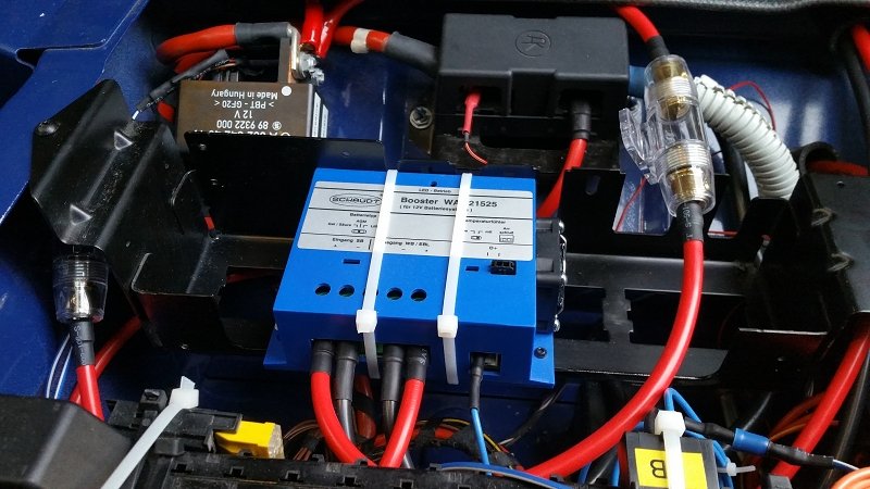

Kann dem Vanagaudi nur zustimmen. Die originale 2. Batterie raus und durch die Lithiumbatterie ersetzen.
Übrigens, der Booster muss zwischen der Starterbatterie und der Aufbaubatterie ( Li ) geschaltet werden. Nicht zwischen der 2. Aufbaubatterie ( Motorraum ) und der neuen Li Batterie.
Um den Booster anzusteuern, wie vom Hersteller mit D+ gewünscht, brauchst du nur am originalen Trennrelais die D+ Leitung zu trennen und am Booster D+ anzuschließen. Ich hab das auch gemacht, mit einem 25A Ladebooster von Schaubt. Funzt gut.
Das originale Trennrelais kannst du für einen eventuellen Rückbau drin lassen.
Achte beim Kauf des Ladebooster dran, das er auch Li Batterien kann !

Das Trennrelais ist ein äußerst dummes Bauelement. Es wird von SAM (Signalisierungs- und Ansteuermodul) gesteuert und verbindet einfach Starter- und Zweitbatterie. Sämtliche Intelligenz bezüglich des Batteriemanagements und der Generatorsteuerung liegt bei SAM und dem Motorsteuergerät. Dabei wird die Relaisspule oder die Zweitbatterie nicht überwacht. Anders wäre das bei einer Zweitbatterie, die als Stützbatterie bei Stopp-Start-Betrieb verwendet würde, die würde in der Batteriespannung überwacht.
Für das Fahrzeug deaktivierst du das Trennrelais nicht, sondern verwendest das Steuersignal D+ aus SAM anstatt für das Trennrelais nun für den Ladebooster. Da am Trennrelais Start- und Zweitbatterie angeschlossen sind, kannst du die gleichen Leitungen für den Ladebooster verwenden. Wenn die Lithiumbatterie in den Motorraum platziert wird, ist der Umbauaufwand äußerst gering.
