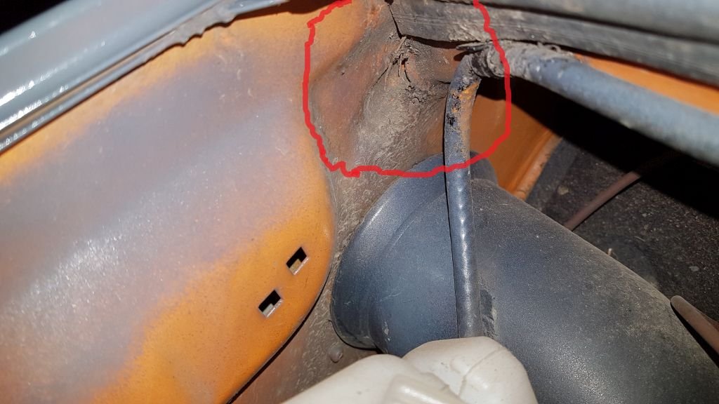

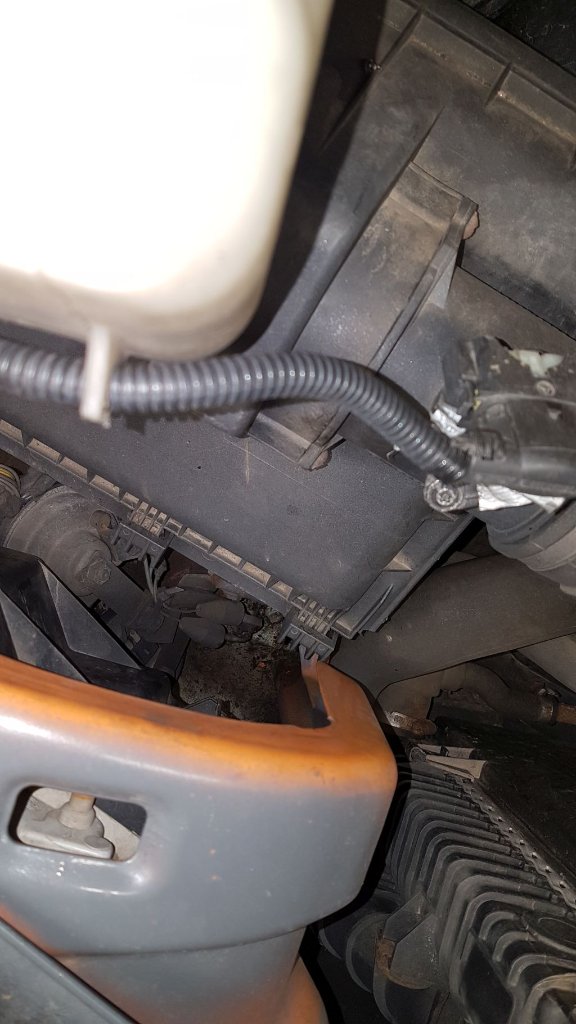

Also Rechts ist der Ablauf komplett Frei, allerdings reicht das Abdichtgummi nichts bis an den Kotflügel ran. hier hab ich schon mit Tape nachgeholfen. Dennoch steht das Wasser im Motorraum
Und an der Linken Seite ist gar kein Loch drinnen und das Wasser läuft Innen am Kotflügel hinter den Luftfilterkasten vorbei.
das ist ist irgendwie alles merkwürdig. Am liebsten würde ich das alles umbauen mit richtigen Abläufen

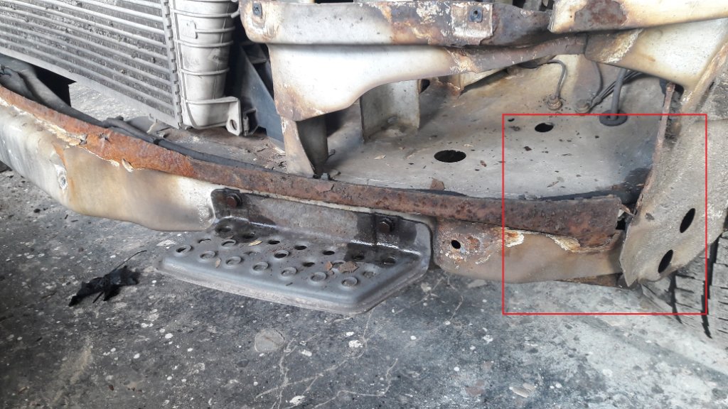

Dort sind normalerweiße Abläufe vorgesehen, könnte sein das die bei dir verstopft sind, musst mal die Stoßstange abbauen um das besser zu sehen.
Wie hier im Bild ist Links und Rechts ein Ablauf, danach läuft es durch die Abläufe im Stoßfänger ab.

Okay danke für das Bild. Ich muss dazu sagen, der komplette Teil dort war bei mir so verrostet das ich ihn komplett erneuert habe. Deshalb sind dort jetzt auch keine Löcher drin. da werde ich wohl nochmal ran müssen. 8)
