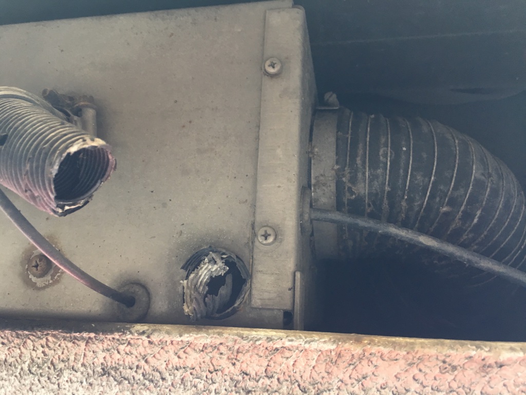

in meinem LT aus 2005 ist eine Standheizung verbaut.
Wie bekomme ich raus wie die Modellbezeichnung ist?
Zur Info:
- verbaut an Werk
- kein Typenschild gefunden
- Bedieneinheit verrät auch nichts
Es ist ein Schlauch kaputt den ich ersetzen muss,
vielleicht nehme ich da auch ein universalteil. Gruß Philipp

1. Die Heizung versteckt sich in dem Schutzkasten... Da könntest du auch das Typenschild finden, wenn du ihn aufschraubst.
2. Das ist ein Wald-&Wiesen Flexrohr für Abgas. Sollte es auch beim technischen oder Schlauchhändler in deiner Nähe geben, wenn du den Innendurchmesser weißt.

das wird eine Eberspächer sein, D2 oder D3.
Der kaputte Schlauch ist der Ansaugschlauch für die Verbrennungsluft, das freie Ende ist unten in den Heizungskasten gesteckt damit nicht soviel Dreck angesaugt wird, sieht man ja auch auf Deinem Foto. Der Schlauch hat 25mm Innendurchmesser, bekommst Du beim Boschdienst.

Danke für die Antworten, das hilft mir.
Die Reparatur wird bis zum Frühjahr warten müssen,
darf wie die meisten nur noch morgen fahren.
Was ich nicht verstehe, warum geht der Schlau aus dem Kasten raus und wieder rein?

Hallo, weil dort kein grober Schmutz angesaugt wird.

In den Kasten ist die Heizung eingebaut, um diese vor Schmutz zu schützen. Der Kasten ist so klein, daß nur die Heizung hinein passt; die Anschlüsse liegen beinahe ausserhalb. Und um keinen separaten Grobschmutzfilter zu verbauen wird die Luft einfach im Kasten angesaugt.

Die Heizung hab ich endlich ausgebaut und nen neuen Schlauch besorgt. War mal nötig, erstaunlich wie viel Dreck sich da ansammelt.
Es ist eine Eberspächer D3.
Gibt auch ne tolle Anleitung zum Ausbau falls die jemand hilft einfach melden.
