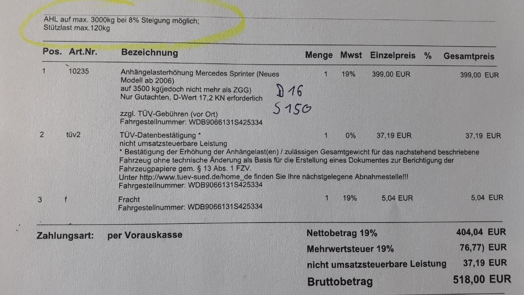

vespaonkel hat geschrieben: 10 Okt 2018 12:38Nein, es ist nirgens die Rede von einem verstärkten Rahmen.
Gut versteckt, denn es ist bei deinem Rahmen lediglich 120kg drin. Die Anhängelast steigt gerade mal auf 3t bei 8% Steigung. Also +20kg Stützlast und +200kg Anhängelast. Vermutlich sind die ursprünglichen 2,8t Anhängelast auf 12% Steigung ausgelegt. Die Not muss groß sein, wenn man für diese Änderungen 500Euro an den Anbieter zahlt.
Anhängelast steigt in meinem Fall um 1t!
Die Not bei mir ist groß, denn ich kann mir leider keine Punkte mehr erlauben!
Aber wahrscheinlich dann doch nicht so groß um den Betrag zu leisten.
Daher ja meine ständige Fragerei hier.
