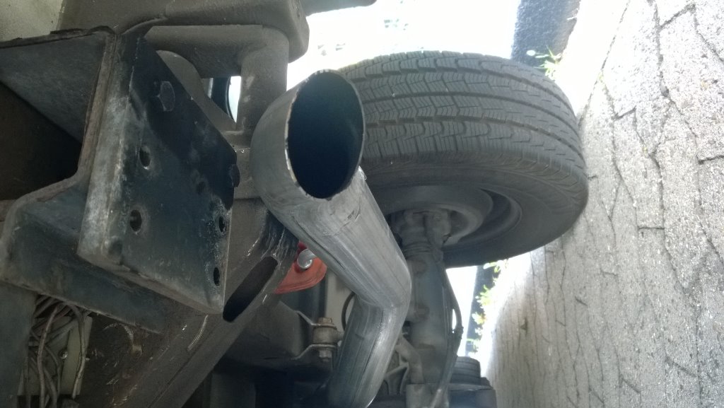

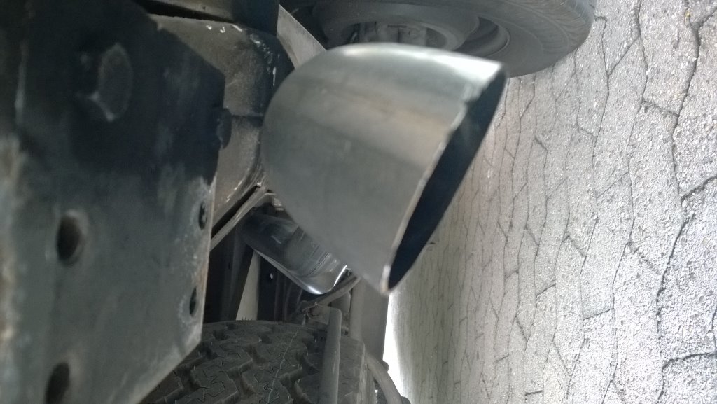

Der Auspuff geht gerade nach hinten, hinter die Hinterachse und endet ca. 15 cm vor dem Ende des Fahrzeugs auf der Beifahrerseite.
Wenn der Auspuff in der Mitte des Fahrzeugs endet, ist er defekt, dies ist auch nicht ungefährlich, da Abgase in das Fahrzeug gelangen können und die Insassen vergiften können.

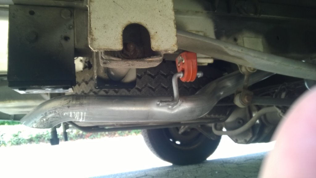

...das mag bei deinem Auto jetzt so sein...die "gute" Lösung wäre das Querrohr von Ernst...siehe mein Foto oben.

Das ist nicht ganz richtig.phantompilot hat geschrieben: 30 Aug 2018 11:23 Der Auspuff geht gerade nach hinten, hinter die Hinterachse und endet ca. 15 cm vor dem Ende des Fahrzeugs auf der Beifahrerseite.
Mein Original Endtopf hatte wenige Zentimeter nach dem Endtopfhalter einen kleinen Bogen mit dem typische Schnitt bei Auspffenden (Slash Cut). Da gab es keine Möglichkeit eine Verlängerung aufzuschieben und es gab auch keine Haltepunkte im weiteren Fahrzeugverlauf. Ich habe das Endstück abgesägt und mit ensprechenden Verbindungsstücken fortgeführt und musste auch neue Halter setzen.
Ich vermute, wie Kalanahanitzna schon geschlieben hat, dass bei meinem Fahrgestell (mit GFK Koffen) ein kurzer Auspuff serienmaßig war.
Es gibt diese kurzen Endtöpfe auch zu kaufen:
https://www.daparto.de/Teilenummernsuch ... ypeId=5584
Volker

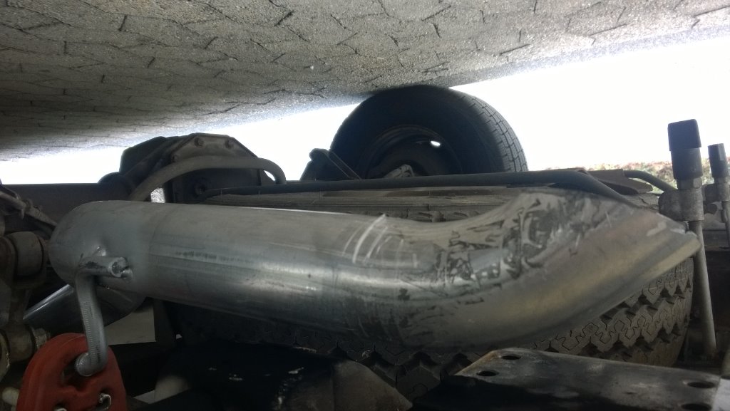

Powercruiser hat geschrieben: 30 Aug 2018 11:57Das ist nicht ganz richtig.phantompilot hat geschrieben: 30 Aug 2018 11:23 Der Auspuff geht gerade nach hinten, hinter die Hinterachse und endet ca. 15 cm vor dem Ende des Fahrzeugs auf der Beifahrerseite.

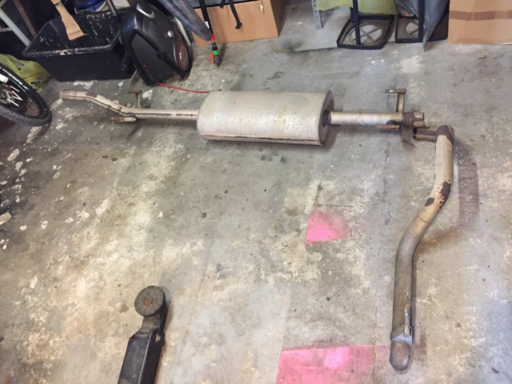

Schau auch die Bilder oben im Beitrag, man kann nur 3 pro Beitrag anhängen.
(Die zwei unteren Bilder stehen auf dem Kopf, umdrehen)
Mein Karmann Womo hat im Boden mehere Zwangslüftungen / Entlüftungen, ich habe die Abgase im Fahrz. sofort gerochen, als ich zur Werkstatt gefahren bin.
Es besteht bei einem def. Auspuff sehr wohl eine Vergiftungsgefahr, zumal man es je nach Konzentration nicht riecht.
phantompilot
- Beiträge: 616
- Wohnort: Neuss
Re: Auspuff verschwunden.

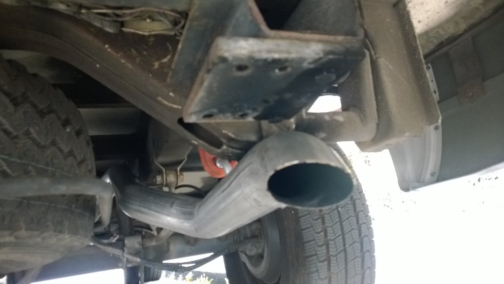

Hier noch nen Nacktfoto vom Auspuff:
Keine Ahnung warum die Bilder neuerdings auf dem Kopf stehen, auf meinem PC sind die richtig herum.

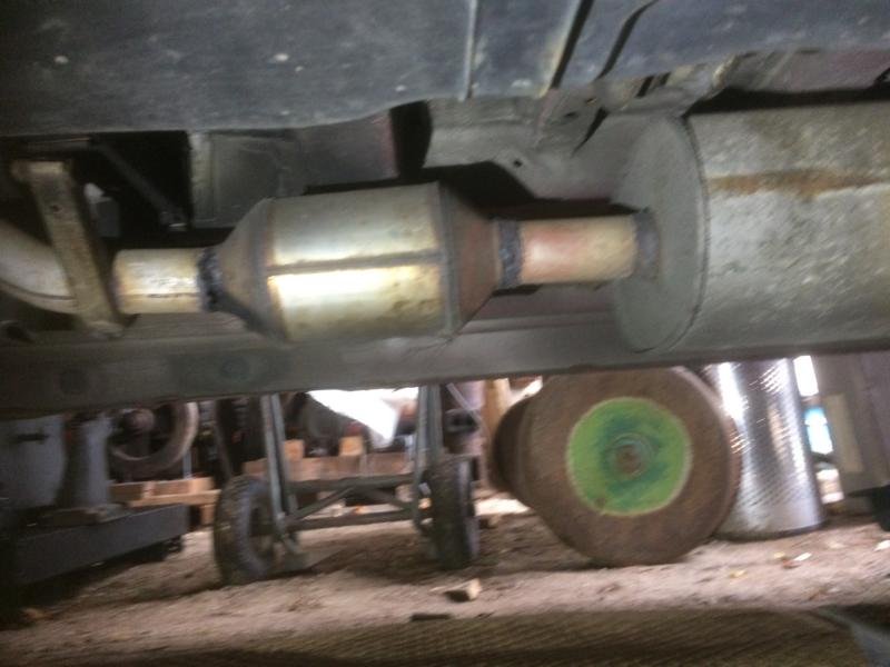

bei mir sitzt dieser Auspuff drunter .
Nur unter der Teilenummer 9014902301 findet man nichts
die Altanativschalffdämpfer beim Teilehändler sind auch viel keiner also der Topf . Hat einer da einen Tip ?
Danke

Schau mal bei eBay Art. Nr. 290707653274 Überprüfe den Radstand. Dieser ist für 3550. Der Anbieter hat auch andere. Ob LT oder Sprinter spielt keine Rolle die sind gleich.
Der Anbieter hat auch in seinem eBay Shop Angebote für Sprinter drin, da kannst du gff. die HSN / TSN checken.
Wichtiger als die Teilenummer von Mercedes ist das E-Prüfzeichen.
