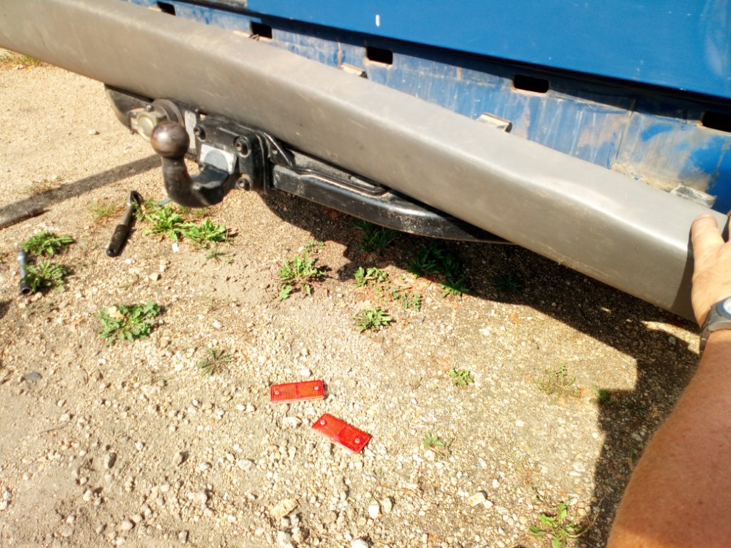

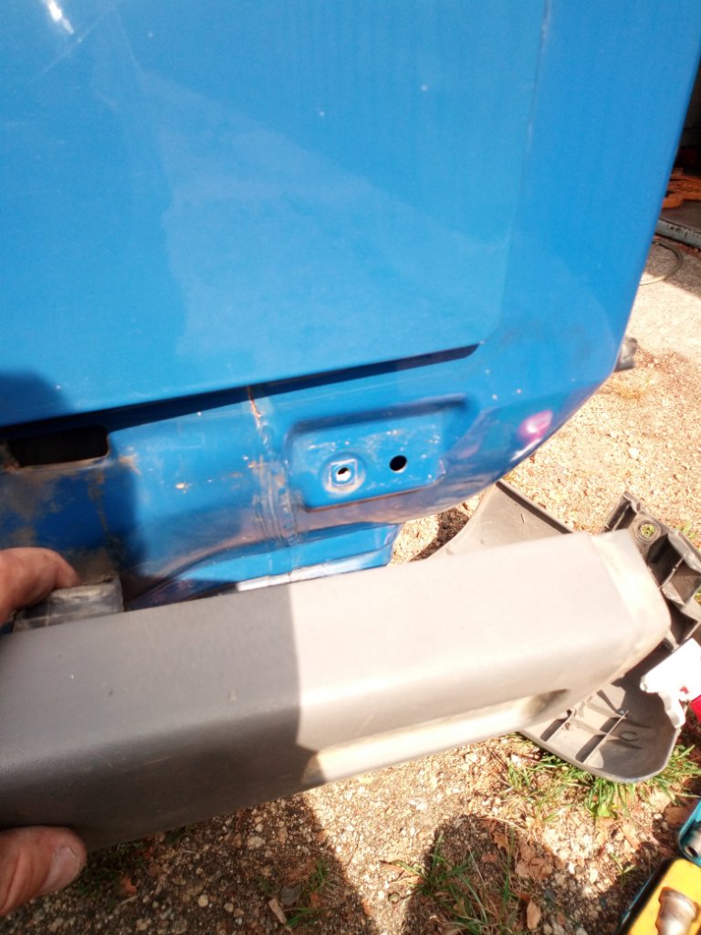

Wer kennt sich da noch aus? Beim Versuch des Entfernens der hinteren Stoßstange, stieß ich auf ein unerwartetes Problem; Eine der beiden Befestigungsschrauben drehte sich permanent mit, da die Mutter wohl aus dem Bleche sich abgelöst hatte. Hat nun da irgendwer irgendeine Idee, wie ich diese Plastestange abbekomme? Die Stoßstange iss ja auch noch im Blechträger eingeklipst. Mit besten Grüßen im Vorraus, Olli der Ostfahrer[/i]

kann denn wirklich keiner von Euch helfen??? Habe wahrlich keine Ahnung, wie ich diese Sch... Stoßstange abbekomme! Gibt es da irgendeinen Trick, die Schraube dennoch zu entfernen??? Gibt doch bestimmt wersierte Schrauber unter Euch! Mir fällt einfach nüschte mehr ein.

Sorry. Ich verstehe die Anfrage nicht ganz. Du hast das Teil doch bereits abgeschraubt, es hängt doch nur noch an der Anhängerkupplung.
Oder?

Nee du, das sieht nur so aus. in Fahrtrichtung links die Schraube läßt sich nicht lösen und damit einhergehend, kann ich nicht prüfen, ob ich die Stoßstange auch mit angeschraubter AHK abbekomme.

Naja, offensichtlich ist das Mutterngewinde nicht mehr dort in Position, wo es eigentlich sein sollte...
Da hilft dann nur Überredungskunst und Gewalt. Muss ja eh ein neues Innenhewinde hin.

Bei mir war das damals so: Nach einigen gescheiterten Versuchen, die mitdrehende Schweissmutter im Hohlraum festzuhalten, war es mir dann zu blöd, sodaß ich von außen den Schraubenkopf abgeflext habe. Natürlich ging dabei auch ein Teil der Stoßstange drauf, aber ich hatte noch eine andere. Neumontage war dann mit einer langen Schraube durch den Heckschweller hindurch bis auf die andere Seite. Bester Murks also
Re: Hilfe - Ich bekomme die hintere Stoßstange nich ab....
Okay, da hilft nur Improvisationstalent, irgendwie wird die Schraube zu lösen sein, auch ohne die Kunststoffstoßstange zu zerstören.
Das Kunststoffteil geht auch runter ohne die AHK Zu demontieren.
Besten Gruß
Besten Gruß

Iss ja richtig, auch ich liebe zuweilen das improvisieren, aber mir will da pardout nix einfallen dazu. Auch ich wöllte es tunlichst vermeiden, die noch intakte Stoßstange zu zerstören. Das Problem dabei iss, das ich ja mit dem Trennschleifer gar nichemaa bis an die Schraube haran komme und die Schraube zerbohren wird auch nich gehen, da die Schraube mit der Mutter sich dabei ja hämisch mitdreht.

Schnur drum, am nächsten Baum festgetüddelt, Gang rein und ab dafür!

Die Idee von dir iss gar nich mal so doof; wenn ich nähmlich die Schraube unter Zugspannung setze durch ein gespanntes Seil um die Soßstange, zieht es die Mutter vielleicht ja auf´s ärgste gegen das Bleche, womit ich dann versuchen könnte, an der Schraube zu drehen. Iss zumindest ein Versuch wert.
